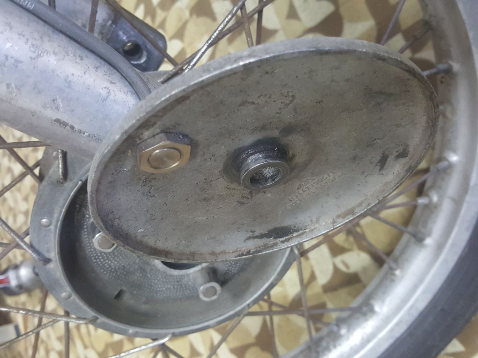

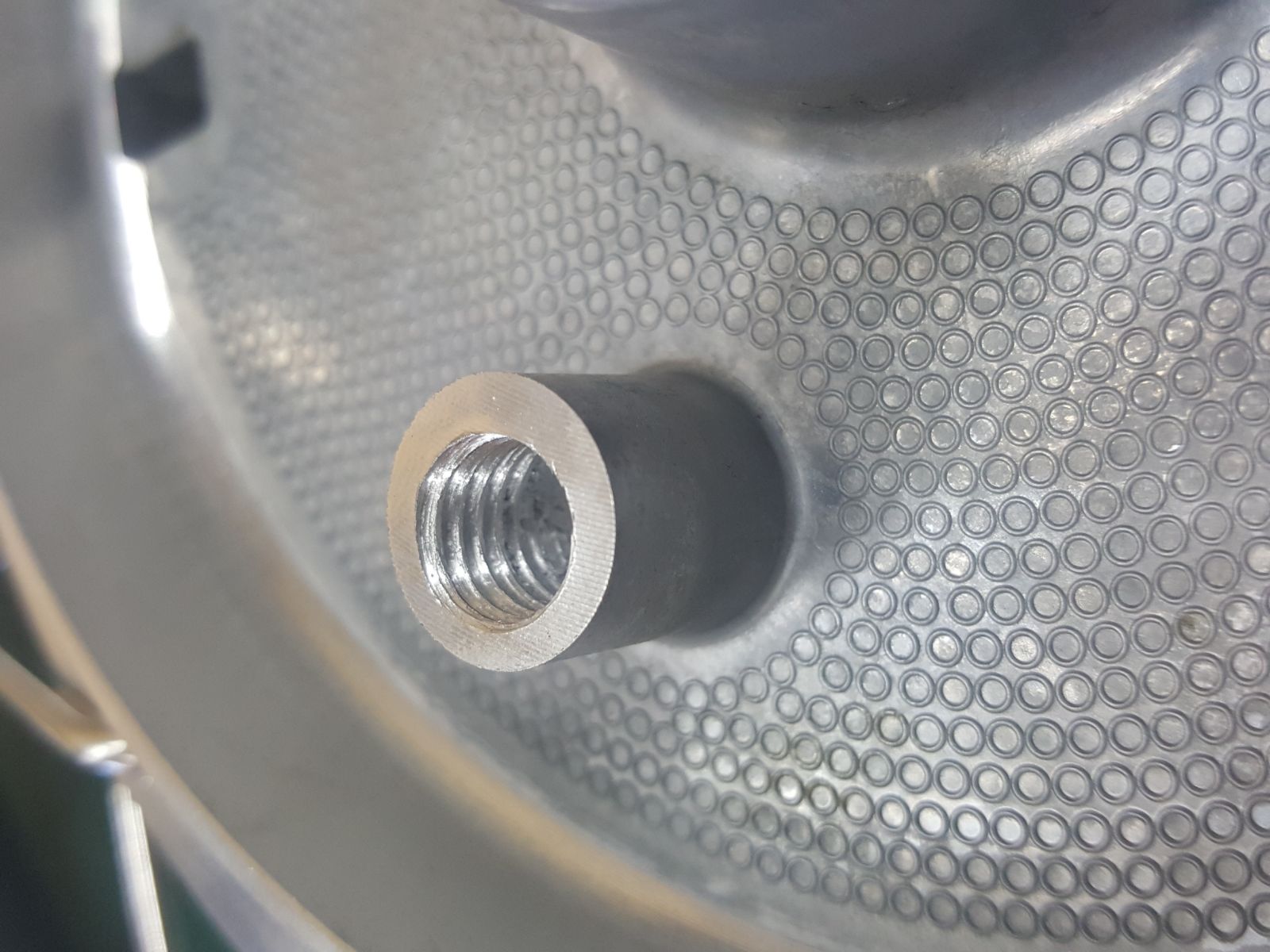

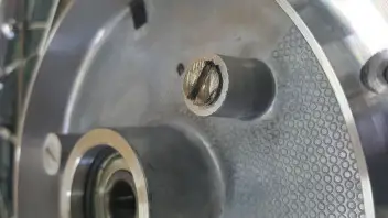

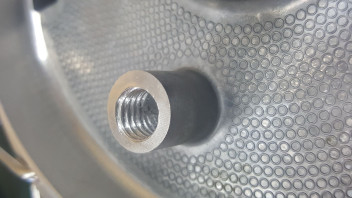

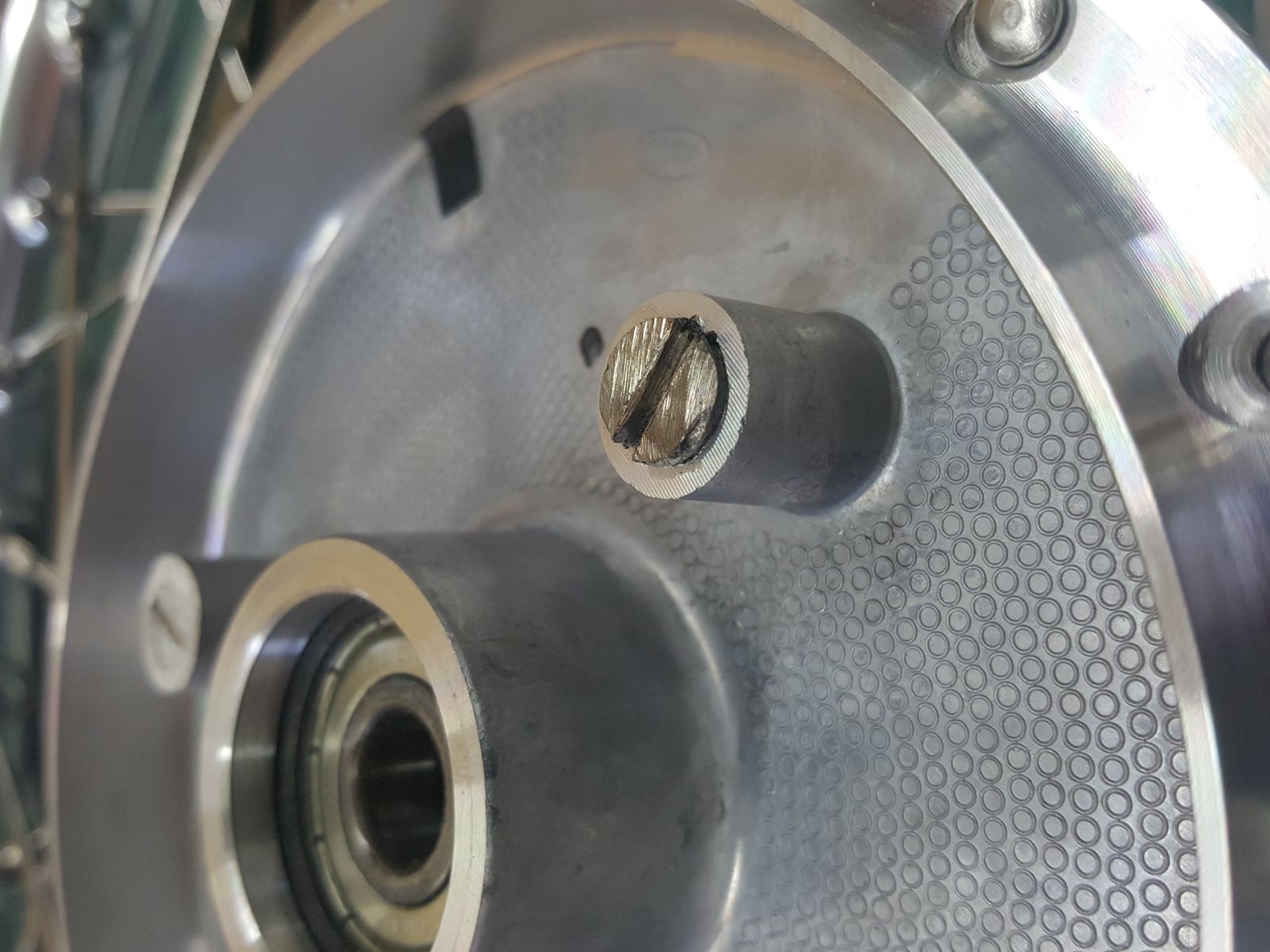

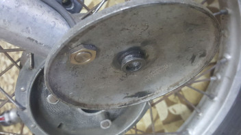

Hab letztens ein neues Vorderrad zusammengeschustert. Ich denke die Bilder sprechen für sich

Hab diese Zapfen-Innendurchmesser mal ausgemessen. Da komme ich auf irgendwas 8,5mm vll. Nun schlabbert da ein 8er Bolzen ziemlich lose drin rum, aber alles andere ist zu dick dafür. Meinst du mit kräftig 2K-Kleber hält das dann, oder lieber passend drehen lassen oder empfiehlst du aufgrund deiner Erfahrung besser deine Variante 2, mit Gewinde Schneiden und reindrehen.
Sorry, dass ich so ausführlich frage, aber wenn ich mir die Nabe versaue, hab ich ein ziemliches Problem. Ist alles schon gepulvert und eingespeicht. Da hab ich sozusagen nur einen Versuch
8,5mm ausboren (nicht durchboren), m10 Gewinde schneiden, Maden m10 anfertigen und fest eindrehen, planen mit fächerscheibe. Das ganze 3 mal. Hat gut 20min gedauert. Einkleben dauert deutlich länger.
Perfekt, danke!
