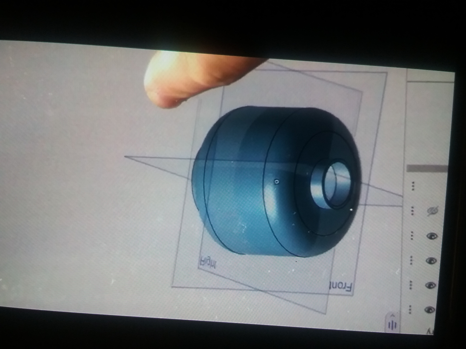

    Ich habe eine LT 60 Reso. Den Luffi will ich nicht umbauen für mehr Leistung sondern für die Optik. Ich mach das Moppel nackig und verstecke alle Kabel. Es wird ein Komplettumbau und hoffentlich möglichst nackig aussehen. Dazu muss der Herzkasten weichen. Ich dachte ich drucke mir einen eigenen Luffi mit der alten Patrone integriert. Nur das der nicht 1 Liter Volumen haben soll wie der Standard Herzkastenluffi. Das wäre wieder so groß und klobig. Ich dachte immer, dass nur die Öffnung des Luffis einen Einfluss hat. Ich aber wollte ja die alte Patrone integrieren. Ich bin eher durch Zufall auf den Gedanken gekommen, dass die hälfte Körpervolumen eventuell auch einen Einfluss hat.
    Hier mal ein Beispielbild. Leider sehr schlecht Quali wie ich mir das vorgestellt habe
  • Zum Teil ist es für den Motor auch wichtig auf ,,stehende " Luft zugreifen zu können. Sonst wäre die Entwicklung ja nicht von offenen Filtern, über T Filter hin zu Herzkästen gegangen. Versuche wenn das Serienvolumen und auch Trennungen so gut wie möglich zu übernehmen.
    Das selbe ist auch grad bei dem Racer Umbau zu erproben. Ist quasi das /2 System ohne Beruhigerkasten und Ansaugschlauch. Wird auf jeden Fall deutlich lauter werden.
