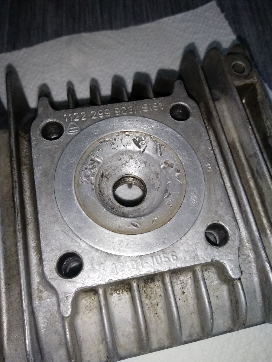

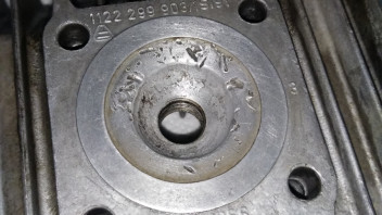

Hy hab mal ne Frage. Und zwar wollt ich von euch wissen ob ich den Kopf noch benutzten kann. Hatte nen Kolbenfresser.
Zylinderkopf
wenn kein Metall mehr im Alu klemmt, dann spricht nix dagegen.
Den kannst du so wieder verwrnden. Fürs Gewissen vllt die Krater glätten aber sonst einbauen.
So? Hab jetzt blasen am Finger sieht aber wieder gut aus.
So lange die Dichtfläche nicht mit geschliffen wurde. Ja ist perfekt. Rauf damit und gut.
Zwar nicht verkehrt, aber auch nicht unbedingt nötig, wenn kein Fräser oder Schleifkorund für
die Bohrmaschine zur Verfügung steht...Kann normal auch "einfach so" wieder montiert werden. -
In meiner KR51/1 werkelt auch ein Kopf mit solchen Einschlagspuren. Funktioniert wunderbar und Leistungsverlust ist auch keiner feststellbar.
Bau drauf. -

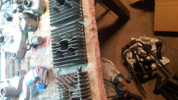

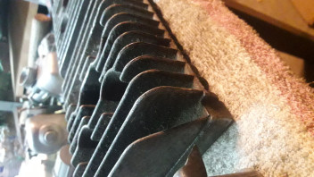

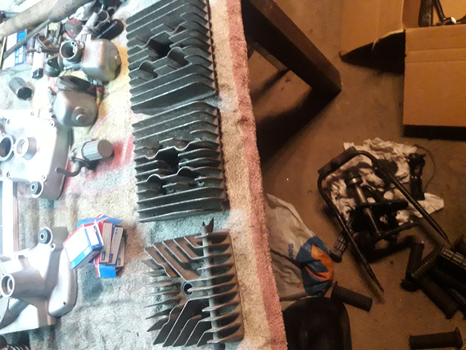

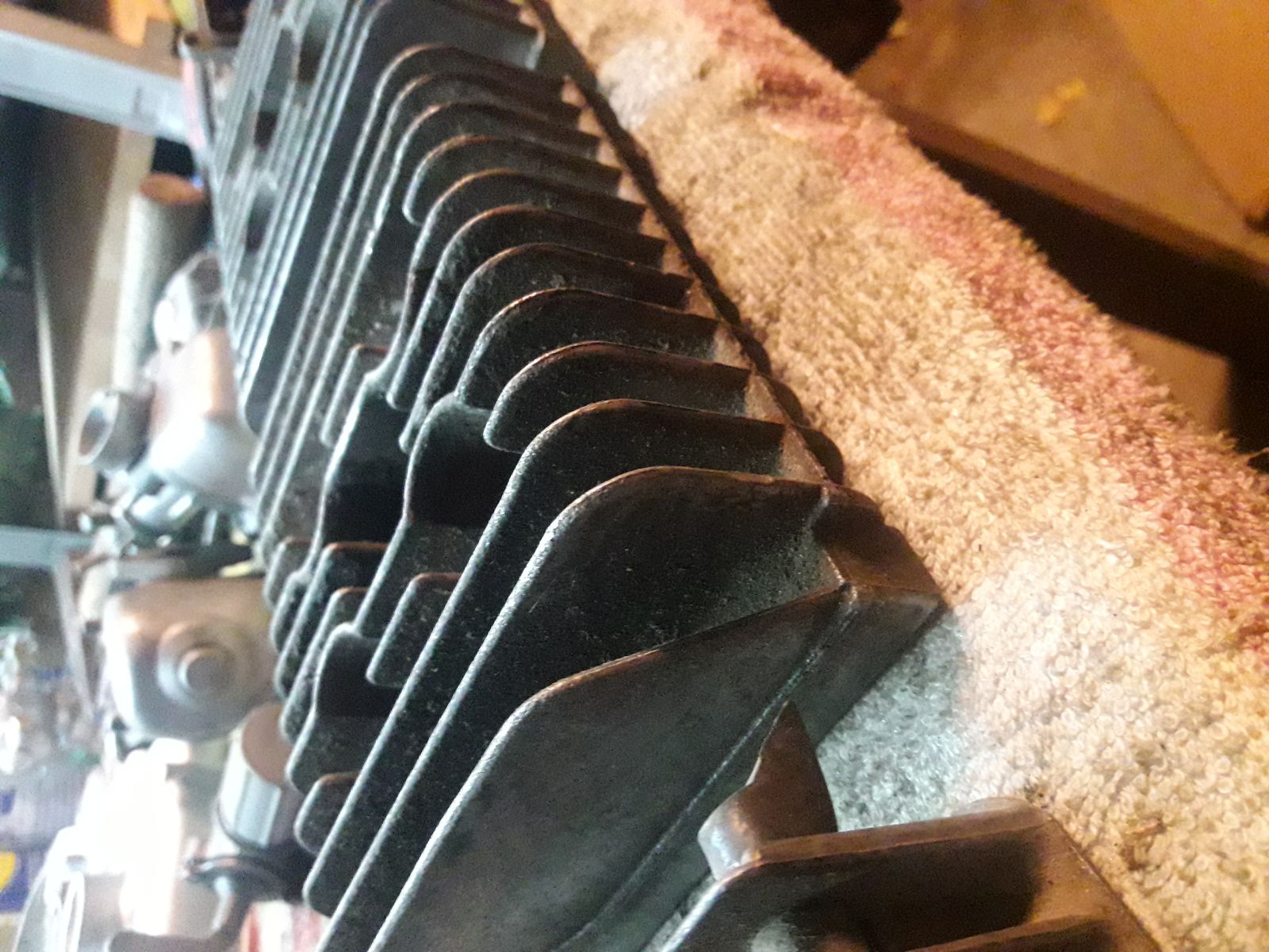

Moin...hab hier aus einem konvolut 3 zylinderköpfe...der mit diagonalen Rippen ist vom s50?! Und die anderen beiden sind vom s51 sage ich...jetzt halt der in der Mitte, hinten links eine abgeschrägte Rippe und aussparung...Kann einer sagen wieso und ob das irgendwo speziell so benötigt wird?!
Danke für die Antworten im voraus...Gruss...
Der ist für eine Schwalbe KR51/2. Sonst kommt der Rahmen dort ran.
