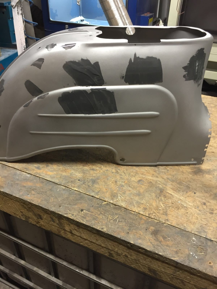

  • Dann empfehle ich dir als erstes alle Blechteile entlacken (Säure, Sandstrahlen) zu lassen.
    Auf Spraydose kann man kein Lackneuaufbau machen!
    Je nach Zustand der Teile schätze ich so zwischen 300-500€.
    Aber den Preis bestimmt letztendlich immer der Lackierer.

  • Dann wird aber mit spachteln und Rostnarben entfernen schwer.
    Normaler Spachtel ist nicht für Pulverbeschichtung geeignet.
    Kann aber durchaus sein, dass es mittlerweile Spachtel gibt, der bei ~200°C nicht verbrennt.
    Allerdings empfiehlt sich der Rahmen mit Pulver beschichten zu lassen, ist deutlich härter und widerstandsfähiger als Autolack.
    Die Blechteile würde ich aber immernoch lackieren lassen. Sieht einfach besser aus.

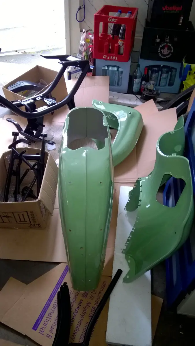

  • Egal, ob Du nun lackieren oder pulvern lässt...der Spraylack muss komplett runter. Wenn Dir ein Lackierer anbietet einfach anzuschleifen und drüber zu lacken, dann vergiss den Lackierer.
    Ich würde alles pulvern lassen (wenn Du nicht gerade schwarz, oder metallic möchtest).
    Wenn Du aus Bad Bramstedt kommst, kann ich Dir die Fa. Pulvernickel in Pinneberg wärmstens empfehlen. Die übernehmen auch das Strahlen der Teile. Kannst Dir jeden RAL Ton aussuchen.
