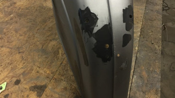

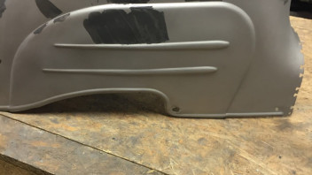

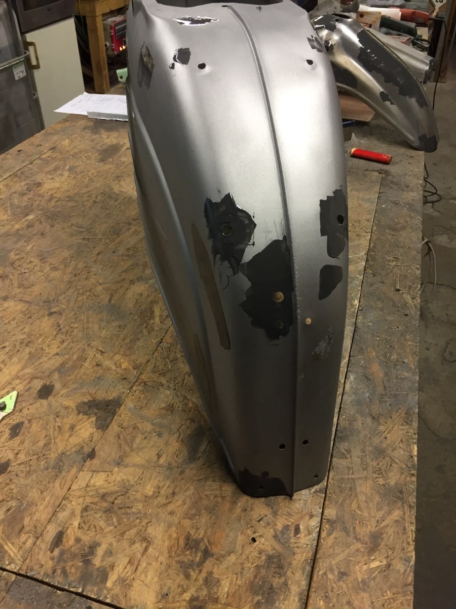

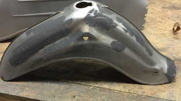

  • Ich habe beim Schwalben-Neuaufbau die Blechverkleidung vor dem Pulvern glattspachteln lassen. Da der Spachtel im Ofen etwas sein Volumen verändert kommt es auf die Erfahrung des Pulverers an und zu dick darf nicht aufgetragen werden. Gröbere Sachen korrigiert man vorher ja eh mit Ausbeulhämmern, die letzten Unebenheiten lassen sich so ganz akzeptabel nacharbeiten. Vielleicht nicht ganz so perfekt wie beim Nasslackieren, aber 85% ;)

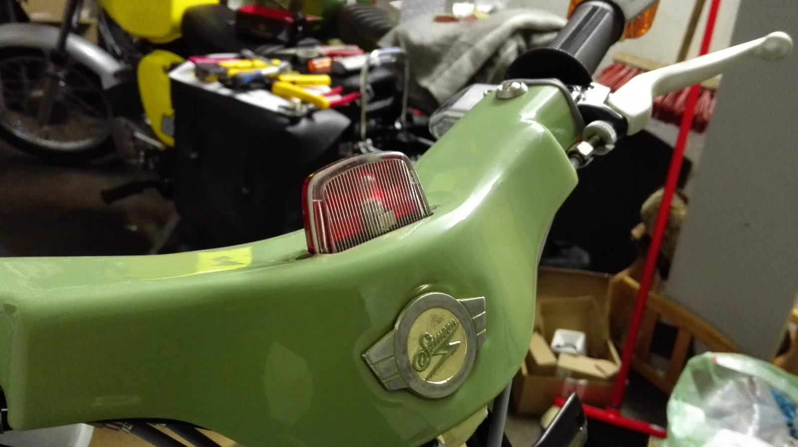

  • Ist das RAL6019 weissgrün? Habe ich momentan auch beim Pulverer.

    Den Rahmen und alle dazugehörigen Teile kannst du problemlos pulverbeschichten lassen. Beim Blechkleid musst du entscheiden, ob du eine aalglatte Oberfläche lackiert haben willst (Kosten hier in der Umgebung ca. 600-700 Euro inkl. Strahlen) oder mit wahrscheinlich kleinen Dellen und Klarlack (Kosten ca. 400 Euro) leben kannst.

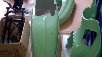

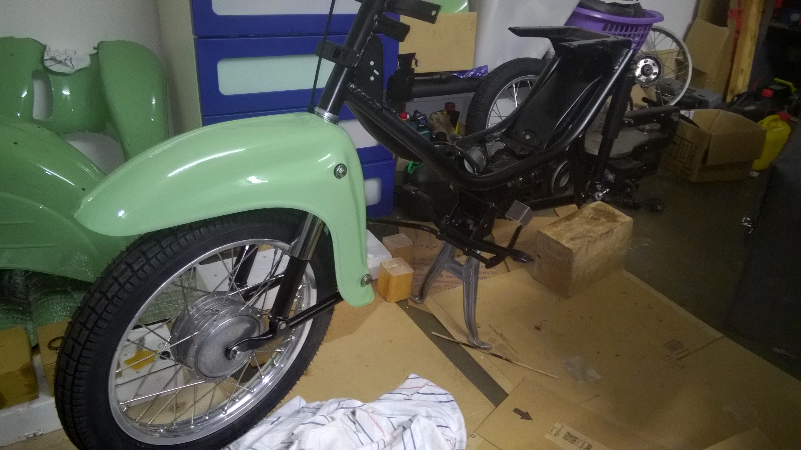

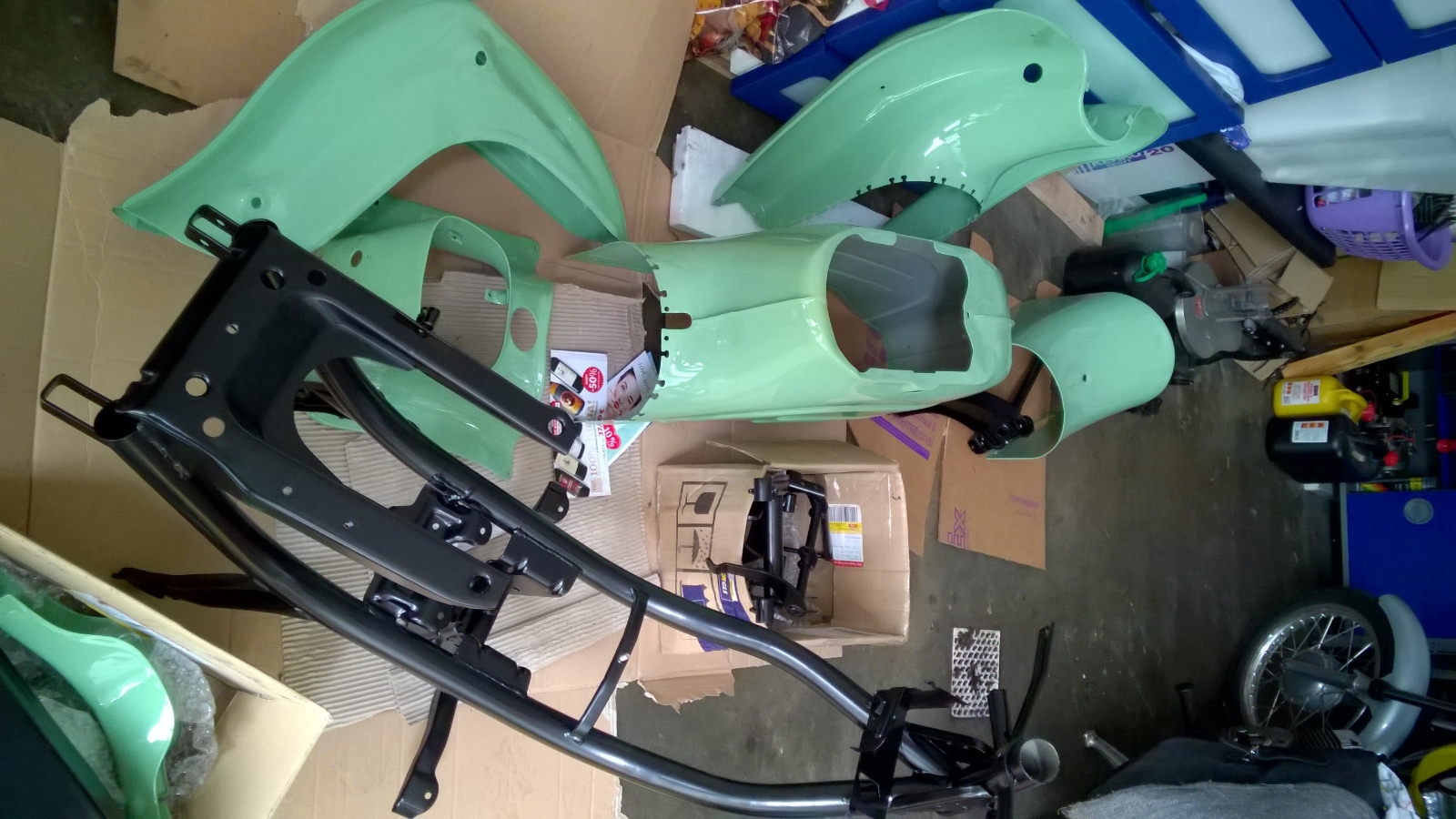

  • Jo, RAL6019 mit Candylasur. Fotos geben es leider nicht so wieder, aber sieht aus wie komplett von einem 1mm ultraklaren Eispanzer überzogen der glänzt wie ein angelutschtes Bonbon. Das kriegste mit Lack halt nicht so hin. Ich hatte zwar erst Bedenken, ist aber allseits gut angekommen. Lag um ~550 mit Strahlen aufm Lande bei Munster, meine ich.

    Edit: War doch RAL6021, der Chef meinte das sieht besser aus, ich wollte ursprünglich auch 6018
