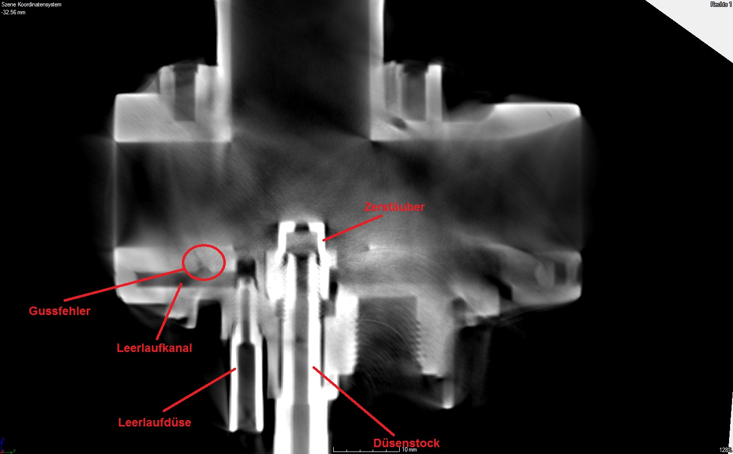

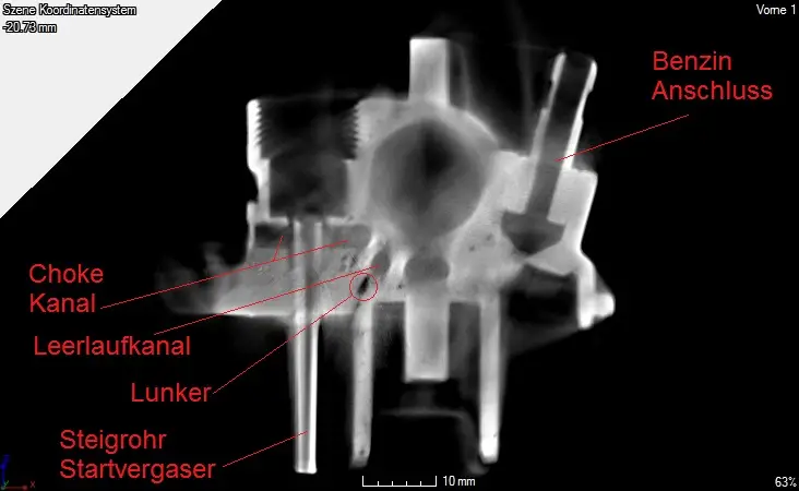

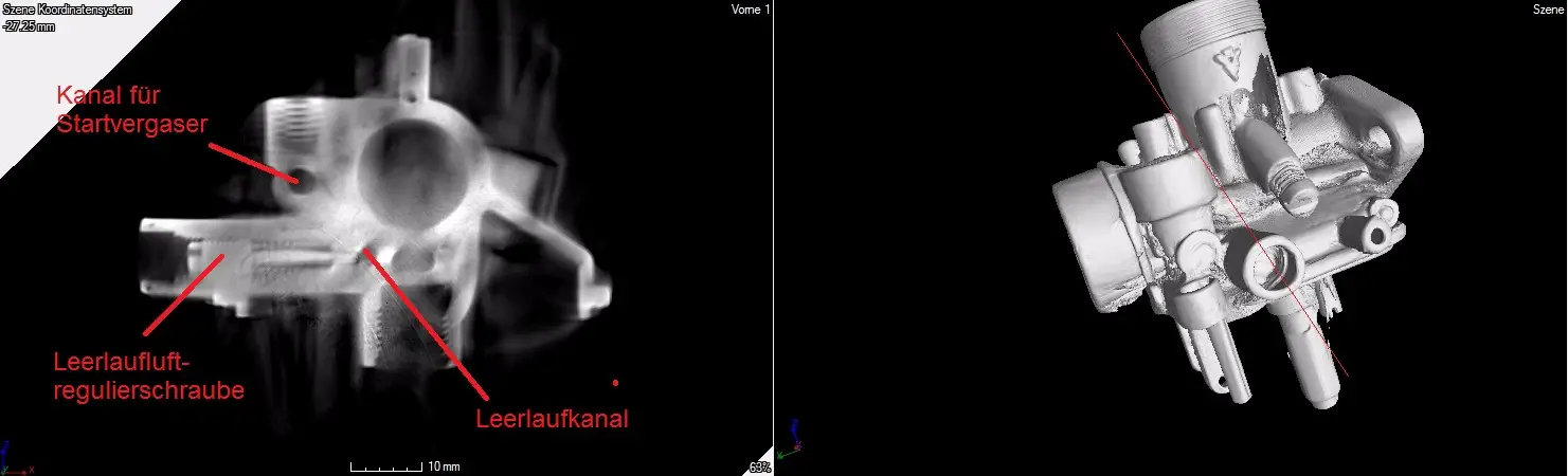

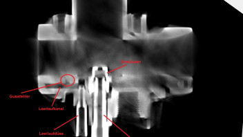

wollt ich auch schon Fragen bis wohin der Riss am Gehäuse vom Startvergaser geht, bzw welchen Einfluss so ein RIss auf den normalen Betrieb hätte
BVF Vergaser durchleuchtet
Ob der Riss bis zum Kanal geht, kann ich noch nicht sagen. Ich hoffe, dass ich kommende Woche weitere Aufnahmen aus anderen Perspektiven aufnehmen kann. Vielleicht lässt dadurch etwas mehr Klarheit schaffen. Da ich leider auch noch nicht weiß, ob der Riss bis in den Kanal für den Startver reicht, kann ich auch noch nichts zu den Auswirkungen sagen.
Solch ein Riss würde dann beim Aufdrehen schöne Probleme bereiten. Da braucht man sich nicht wundern, warum die Vergaser teilweise nicht einzustellen gehen.

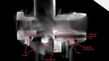

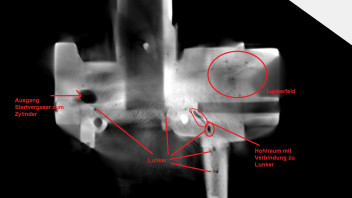

Ein weiterer Ausschnitt
