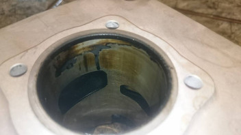

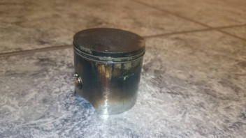

  • Also bei mir kommt nur noch Gussbuchse ins Haus.Habe erstmal die Schnauze voll von den beschichteten Zylindern.
    Laut ZT sind das nur Einzelfälle. Habe aber trotzdem keine Lust mehr mich darauf zu verlassen.
  • Das ist wirklich ein Anblick. Wie viel war runter? 2000km?
    :b_wink:
    Keine 3000 km alt. Alles vernünftig montiert und eingestellt.
    Ist aber leider nicht der erste Zylinder, der nach kurzer Zeit so aussieht. Ich weiß von mindestens noch 5 Stück.
