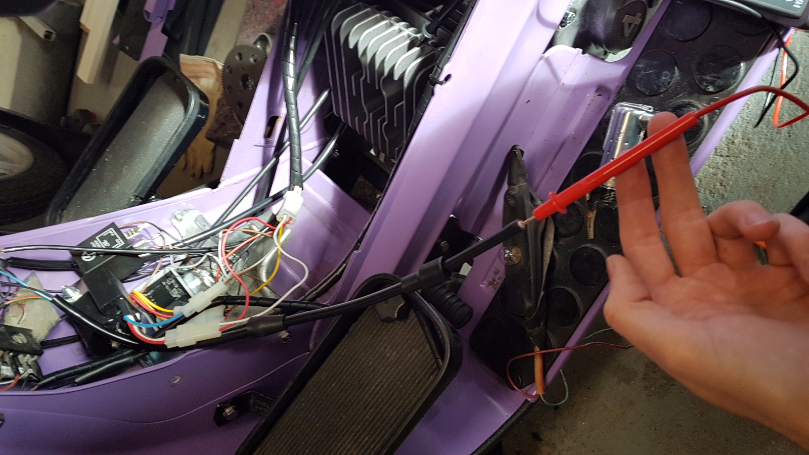

  • Scheint so, wenn die Masse am ZM angeschlossen ist, als wenn das ZM defekt ist.
    Die Zünd(funken)spannung wäre über 15kV (15.000V) => für ein MM viel zu viel Spannung!!!
    ( ===> Prüfe zur Sicherheit das MM mal an gelb bzw weiß und Motorblock, ob es noch Spannung anzeigt! - wenn nicht, hast du das MM zerschossen... ;( )
    Das Zündkabel hat auf beiden Enden genug Kupferseele? (Im Zweifelsfall 0,5mm vom Ende wegschneiden und wieder zusammenbauen)
    (Nach dem Reinbohren mit der Messspitze wird das sicher nicht mehr so sein)
    Wenn du das Zündkabel flach auf den Motorblock legst und das ZM heil wäre, hätte zwischen der Kupferseele und dem M-Block Funken überschlagen müssen.
    Gruß Frank
