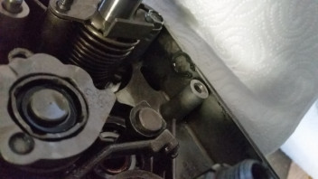

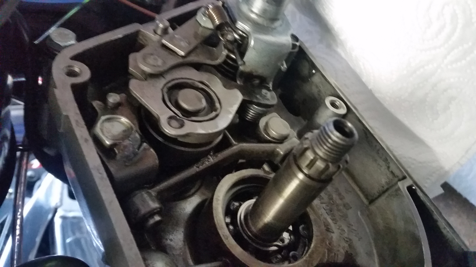

So jetzt hab ich den Motor mal aufgemacht und ich glaube das problem gefunden zu haben. Der Seegering von der Schaltwalze war ab.Jetzt hab ich mal nen neuen drauf gemacht und der ist voll lose, bzw kann ich ihn drehen und die walze hin und her bewegen.ca 1 bis 1.5 mm geschätzt.Wieviel spiel darf die überhaupt haben ?und könnte es die Lösung von meinen Problem sein ?
Klar kann das die Lösung deines Problems sein. Der Ring Sitz lose drauf. Die scharfe Seite sollte zu dir zeigen. Die Walze sollte axial Spiel gegen 0 haben, sich also gerade noch so drehen lassen, in der Regel brauchst du 1,2-1,3 mm. Jetzt hast du 1mn.
Uiii das ist natürlich zu viel, da muss eine Distanzscheibe zwischen Schaltwalze und Sicherungsring 12. Das Spiel muss im Idealfall 0 sein und sichund sich trotzdem ganz leicht drehen. Hab gerade das Werksseitige vorgeschriebene Spiel nicht im Kopf
1-1,5mm kann ich mir so gar überhaupt nicht vorstellen,wenn da schon eine Scheibe drinne ist.
Evtl. ist der Bolzen lose
