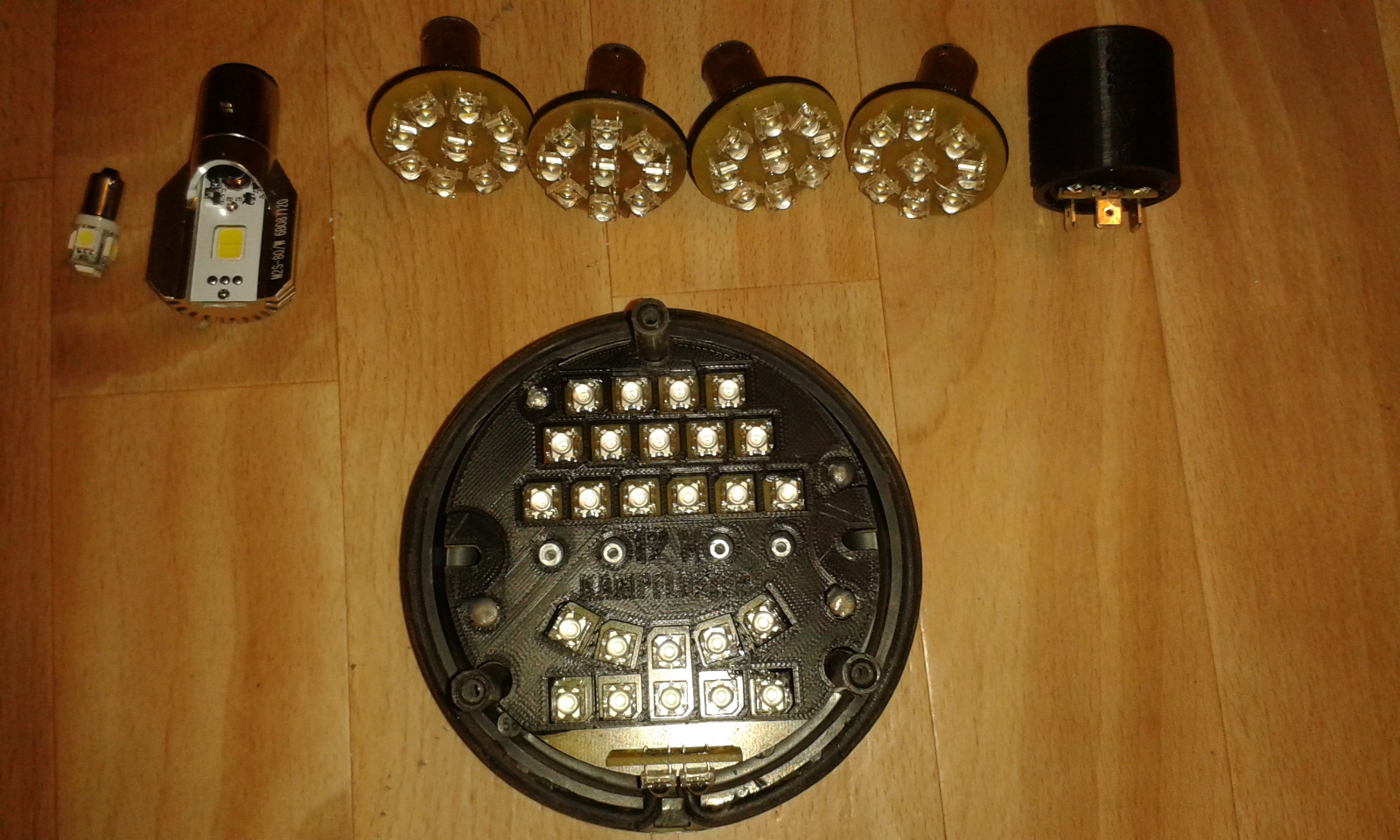

  • Prinzipiell ne geile Sache, vorallem weil es stromsparend und gleichzeitig hell bei richtiger Ausleuchtung ist. Möchte man es auch legal haben, hört die Sache dann bei mir auf. Ich kann einfach keine LED-Miniblinker und so einen Fliegengesicht-Scheinwerfer an ein Oldtimer bauen, denn nur solche Teile besitzen leider eine Zulassung. Das ist für mich als Originalfan (nicht Fetischist!) Stilbruch. Ich bin eher der Typ, der Leuchtmittel austauscht und dabei auf die richtige Ausleuchtung achtet. Bis auf den Hauptscheinwerfer sehe ich da auch kein Problem (die Gesetzeshüter wahrscheinlich schon). Rücklicht und Blinker müssen zum größten Teil nur nach vorn abstrahlen, weniger zur Seite. Übertreibt man es nicht, blendet aufgrund der Färbung und der Struktur der Kappen auch gar nichts.
    Bei den meisten China-LED-Leuchtmitteln ist es sogar so, dass diese zu dunkel aufgrund einer schlechten Ausleuchtung haben. Ich habe mir mal den Spaß gemacht und selbst Ba15s mit COB gelötet, meiner Meinung nach das Optimum.
    Kontrolllampen und Tachobeleuchtung ist auch so ziemlich egal, da keine direkte Blendung da ist, allerdings sollte man es auch hier mit der Helligkeit nicht übertreiben. Im Dunkeln kann das unter Umständen schon blenden.
    In meiner Alltagshure habe ich bis auf Hauptscheinwerfer ALLES auf LED umgerüstet. Das schont die Batterie bei Kurzstrecke im Winter.
    Für Ba9s Sockel kann ich übrigens das empfehlen:
    https://www.ebay.de/itm/LED-BA…ksid=p2060353.m2749.l2649
    Warmweisses Licht und eine schöne hom***gene Abstrahlcharakteristik, also nichts mit kleinen einzelnen Lichtpunkten, die man sonst bei LED Leuchtmitteln so hat.
