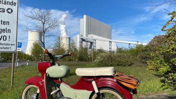

  • Schönes Wetter muss genutzt werden !
