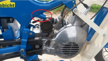

    Ich wollte mir dieses Wochenende eine Habicht SR4-4 anschauen. Hab jetzt aber auf dem Typenschild die Nummer mit der Fahrgestellnummer Tabelle von "Schwalbenfahrer" verglichen.
    Die Nummer wäre laut dieser Liste ein SR4-3 aus dem BJ 1969.
    Auf dem Typenschild steht aber SR4-4 BJ 1972 drauf.
    Es gibt aber anscheinend KBA Papiere dazu für den SR4-4.
    Kann das stimmen? Ist es weiter schlimm, wenn die Papiere stimmen?
    Vielen Dank für eure Antworten.
    Gruß Sebi
  • Der Sperber hat am Rahmen den Stutzen für den Luftschlauch. Ist der nicht dran war es nie ein Sperber, Nummernliste hin oder her.

  • Danke für die ersten Antworten.
    @ der Alte: was genau für ein Stutzen für den Luftschlauch ist das? Wo genau finde ich den und wie sieht er aus?
  • Ca.10 - 15 cm unter der hinteren Tankbefestigung.
    Das Ansaugsystem ist beim Sperber teilweise unter der Sitzbank und geht von da zum Vergaser.
  • Okay Danke, dann müsste das ein Sperber Rahmen sein, richtig?
    Wie ist das dann wenn in den KBA Papieren aber SR4-4 und 60 km/h steht?
    Könnte ich hiermit dann noch Probleme bekommen?
    Da hat sich wohl mal einer Papiere erschlichen. Da unter falschen Angaben erschlichene Papiere nicht gültig sind, hast Du praktisch keine Papiere.
    Da es sich um einen Sperber handelt, brauchst Du den passenden Führerschein, ein amtliches Kennzeichen etc ...
    Gruss von Frank
    PS: Sieht nach Bastelmotor aus, da passt nix.
  • Der Motor ist sogar von Star ;)
    Papiere sind vom KBA mit passender Nummer von Typenschild und Rahmen dabei. Aber mit Bezeichnung SR 4-4 und 60 km/h.
