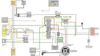

    Ich bastel grad die S51 B1-4 meiner Freundin um. Bekommt eine 12V E-Zündung (mit ELBA und EWR) samt Hs1 Scheinwerfer rein. Hier nochmal die Moser-Schaltpläne:
    IST-Zustand (6V Unterbrecher):
    SOLL-Zustand (12V Elektronik):

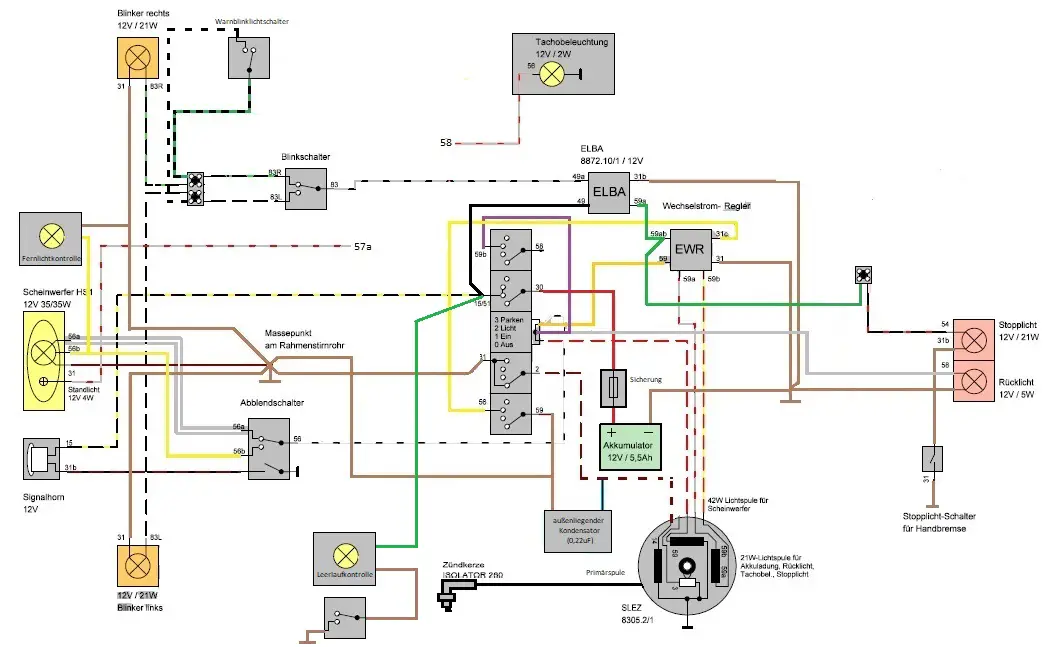

  • Zu deiner Eingangsfrage: Ja, das sollte funktionieren...
    du musst den Schaltplan der 12V-E-Zündung wie folgt umstellen:
    49 der ELBA geht direkt auf die 15/51 - nicht mehr an die 58 und dann weiter zur 15/51.
    ziehe grau vom 3-er Verteiler ab.
    ziehe grau/rot von der 59b ab.
    auf die 57 kommt Batterie-Plus von der 30 drauf => DC
    stecke grau und grau/rot der Tacho-Beleuchtung auf die 58
    59b bekommt eine Brücke zum 3fach Verteiler (den freien Kontakt, wo zuvor grau saß) => AC
    Standlichtbirne grau/rot kommt auf die 57a (Funktioniert jetzt nur auf ZS-Stellung III
    der Rest wird nicht verändert
    Damit leuchtet der SW in Stellung I gedimmt und in Stellung II voll.
    Das RL schaltet auf der ZS-Stellung II ein => AC und auf Stellung III auf DC
    Die Standlichtbirne im SW schaltet nur bei Stellung III ein => DC
    Gruß Frank

    Hier der Schaltplan. Hab ich alles richtig gemacht. So auf den ersten Blick sieht es so aus, als würde das tatsächlich funktionieren :P
  • Genau so sollte es funktionieren.
    Wenn du RL und StL auf DC laufen lassen willst, müsstest du die Brücke an der 59b auf die 15/51 klemmen. (Stirbt der Motor ab => "Notbeleuchtung" wegen DC-Stromversorgung)
    Zusätzlich das BrL auf DC, um die Signalwirkung zu erhöhen.
    Macht aber nur Sinn, wenn du überwiegend "frei" fahren kannst und nicht ständig bremsen und blinken musst.
    (Beachte den Batterie-Ladezustand, wenn du "DC" versuchst)
    Ach ja: Der SW erreicht durch den DC-Umbau vom RL seine "Endhelligkeit" schon bei niedrigeren Umdrehungen.
    Gruß Frank
