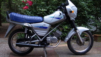

    Alle Gänge sind lang übersetzt und der Primärtrieb ist fast Standard s51 . Der Kettentrieb ist mit 420ziger Teilung ,hinten 36 und Motor 15 .
    Man kann sagen das der Motor nur noch äußerlich Orginal ist.

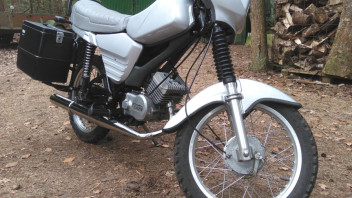

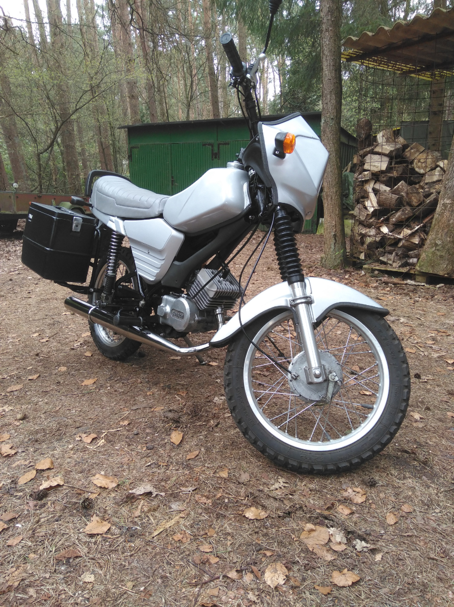

    Das Fahrwerk ist dem einer Enduro angeglichen und hat vorn eine verstärkte Gabel bekommen von JW Sports.Hinten sind etwas länger Dämpfer drinne.
    Die Maske und das Heckteil habe ich etwas gekürzt ,fand ich nicht so schön im Originalen.

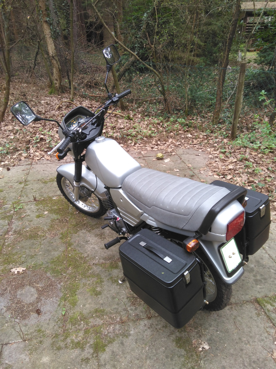

    Die Seitengepäckträger sind noch ran gekommen und für längere Fahrten nehme ich meine leichten Falkkoffer die super auf die träger passen.
    Die Sitzbank habe ich neu bezogen mit einem Grauen Bezug.
    Der Seitenständer ist für mich gebaut worden,da ich kein VA schweißen kann . Auch hier mein Dank an Michael.
    Der Auspuf ist unten angebaut ,da ich sonst nicht die beiden Koffer anbringen könnte.

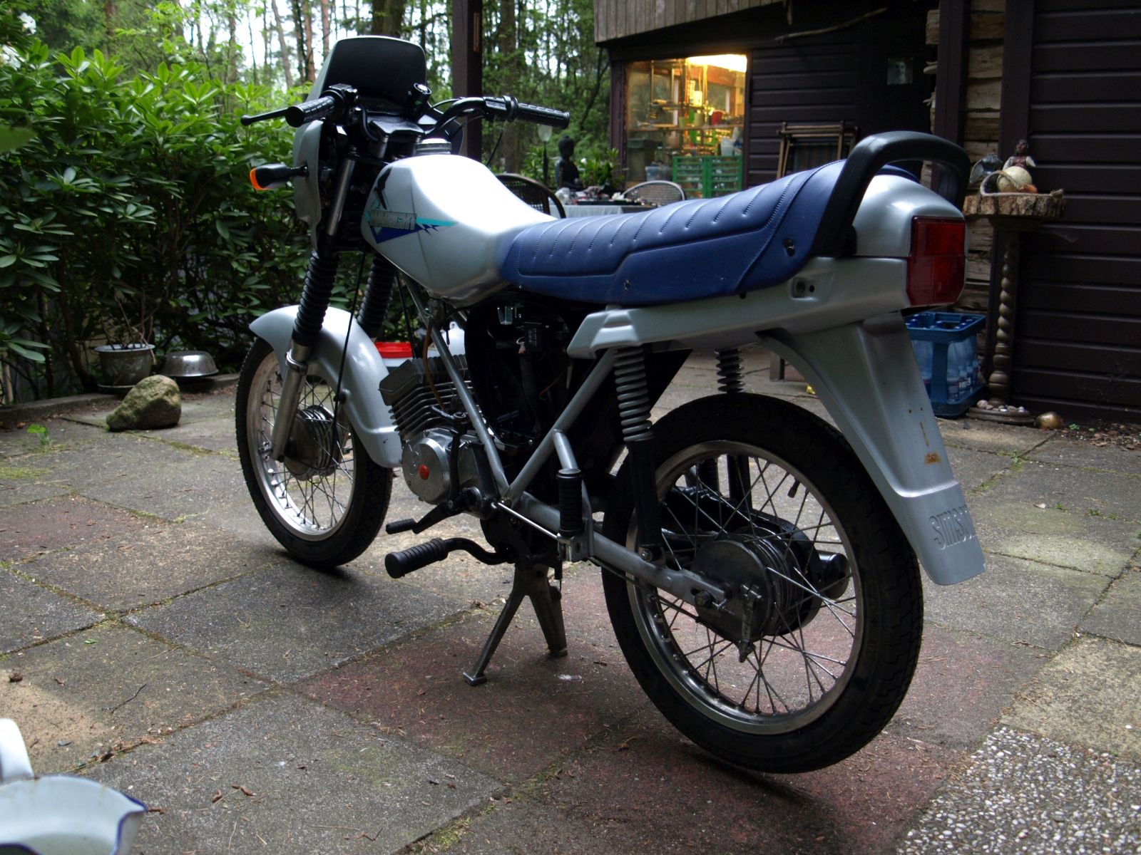

    Ich werde nun mal zwei Bilder zeigen als ich die S53M bekommen habe und dann drei Bilder wie sie nun dasteht.

    Wie ich sehe hast du die Gummistrebe auch optimiert :D

    Das Loch in der Gummistrebe war schon ,habe ich gebraucht aus der Bucht gefischt :D

    Als Tipp, schieb eine Metallhülse in das Gummi der Endurostrebe, habe ich auch gemacht sieht dann etwas Edler aus wenn da eine Metallhülse ein sauberes rundes Loch formt

  • hat der gummi von den endurostreben an einer stelle eine leicht rötliche verfärbung?
    Ja ,als ich die beiden Streben bekommen hatte waren die Metallrohre Rot gestrichen/ gesprüht und auf dem Gummi waren auch noch Rote Farbreste drauf.
    Das habe ich alles entfernt und neu lackiert .
