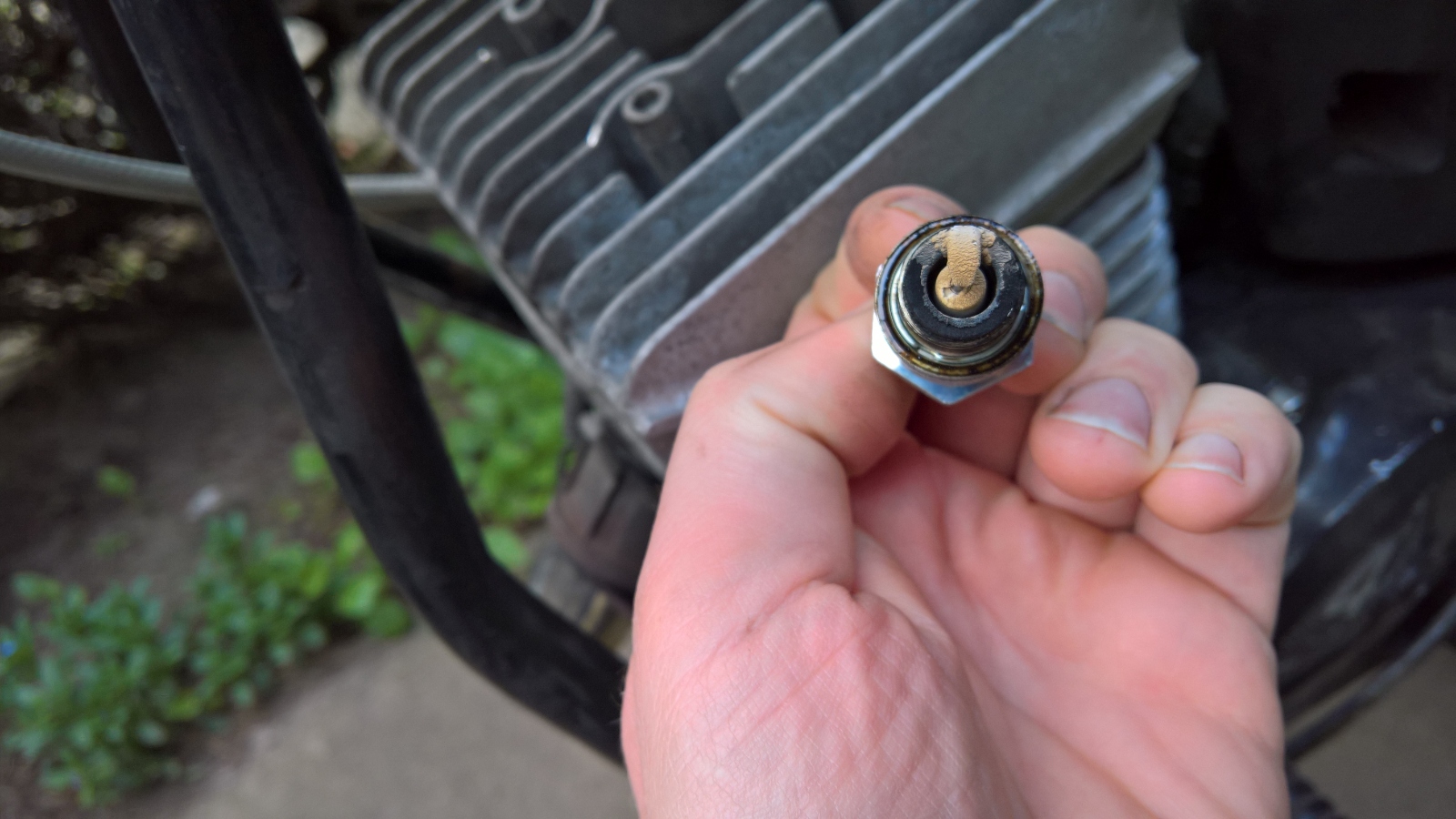

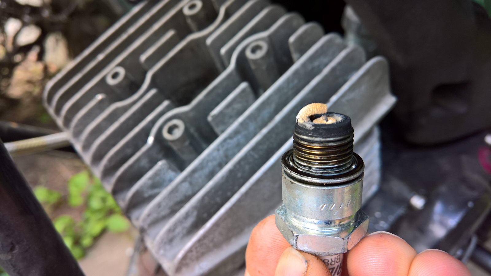

Zündung ist korrekt haben wir geprüft. Daran kann es eigentlich nicht mehr liegen. Hab jetzt mal eine andere Zündkerze drin. M14-270 und siehe da die Kerze ist schon mal braun. Also denke ich ne 280er rein Gemisch wieder normal und sehen was passiert. Oder was meint ihr?

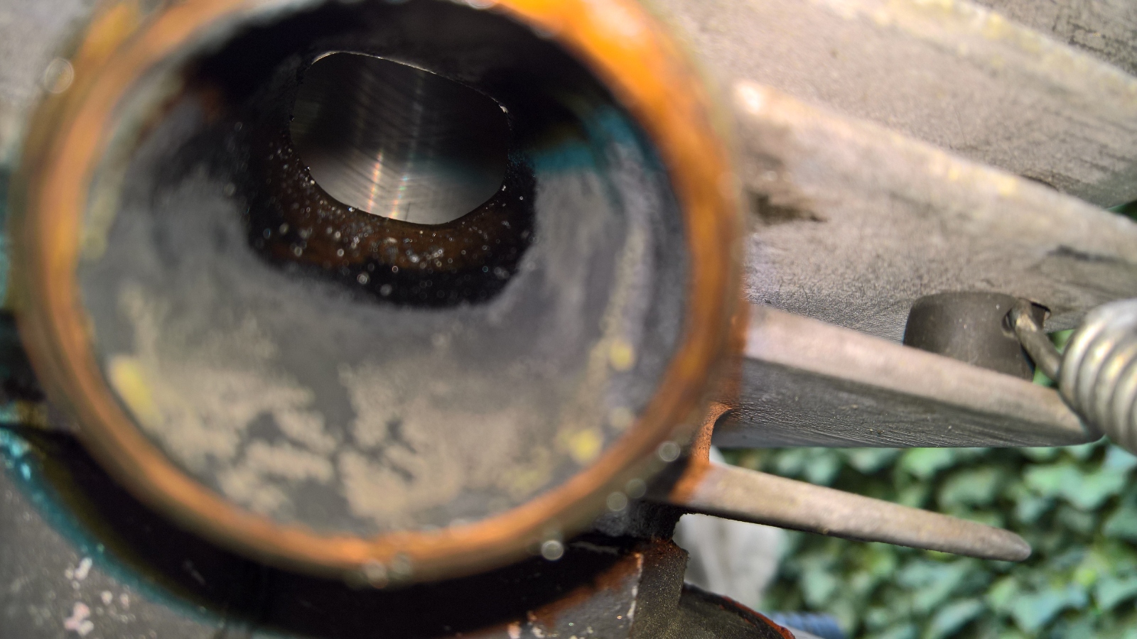

Mal zum Vergleich mit Addinol Poleposition und NGK BR8HIX und ein Blick in den Zylinder hast du ein Bild von einer Kerze
So wie die Kerze aussieht ist da was anderes nicht in Ordnung. Eine Kerze mit solchen Ablagerungen hab ich ja noch nie gesehen. Kann mir kaum vorstellen das dort die Abstimmung oder das Öl dran Schuld ist.
Ich kann mir sehr gut vorstellen, dass das am Öl liegt.
Immerhin ist es ein Öl, das für den Einsatz "in thermisch hoch belasteten" Motoren gedacht ist, für "Ausgezeichnete Schmierwirkung bei extremen Betriebsbedingungen".
Der LT60 RESO ist ja viel, aber kein thermisch hoch belasteter Motor mit extremen Betriebsbedingungen.
Ein Blick in das Datenblatt verrät einen Flammpunkt von 270 °C, es hat somit in einem solchen Motor absolut null Chancen halbwegs sauber mitzuverbrennen. Dementsprechend hoch sind die Rückstände, wenn das Öl so halbwegs verdampft und leicht mitkokelt.Die meist höhere Rauchentwicklung bei solchen Ölen im Vergleich zu einem Standartöl kommt auch nicht daher, dass mehr Öl und weniger Schnickschnack beigemischt ist, sondern daher, dass das Öl nicht sauber verbrennen kann.
Wenn das Öl im Brennraum angekommen ist, hat es seine Hauptaufgabe schon längst erledigt. Da immer frisches, kühles Öl nachkommt, sollte die Flammtemperatur nicht viel höher liegen als die Betriebstemperatur.
Es gibt kein bestes Öl, nur das beste Öl für einen gewissen Anwendungsfall. Wer Öle mit extrem hohem Flammpunkt in einem sehr zahmen Motor (dazu zählt wohl auch der LT60 RESO) fährt braucht sich über Ablagerungen an der Kerze, im Auspuff und über hohe Rauchentwicklung nicht zu wundern. Für die Schmierung hat es jedenfalls keine Vorteile. -
