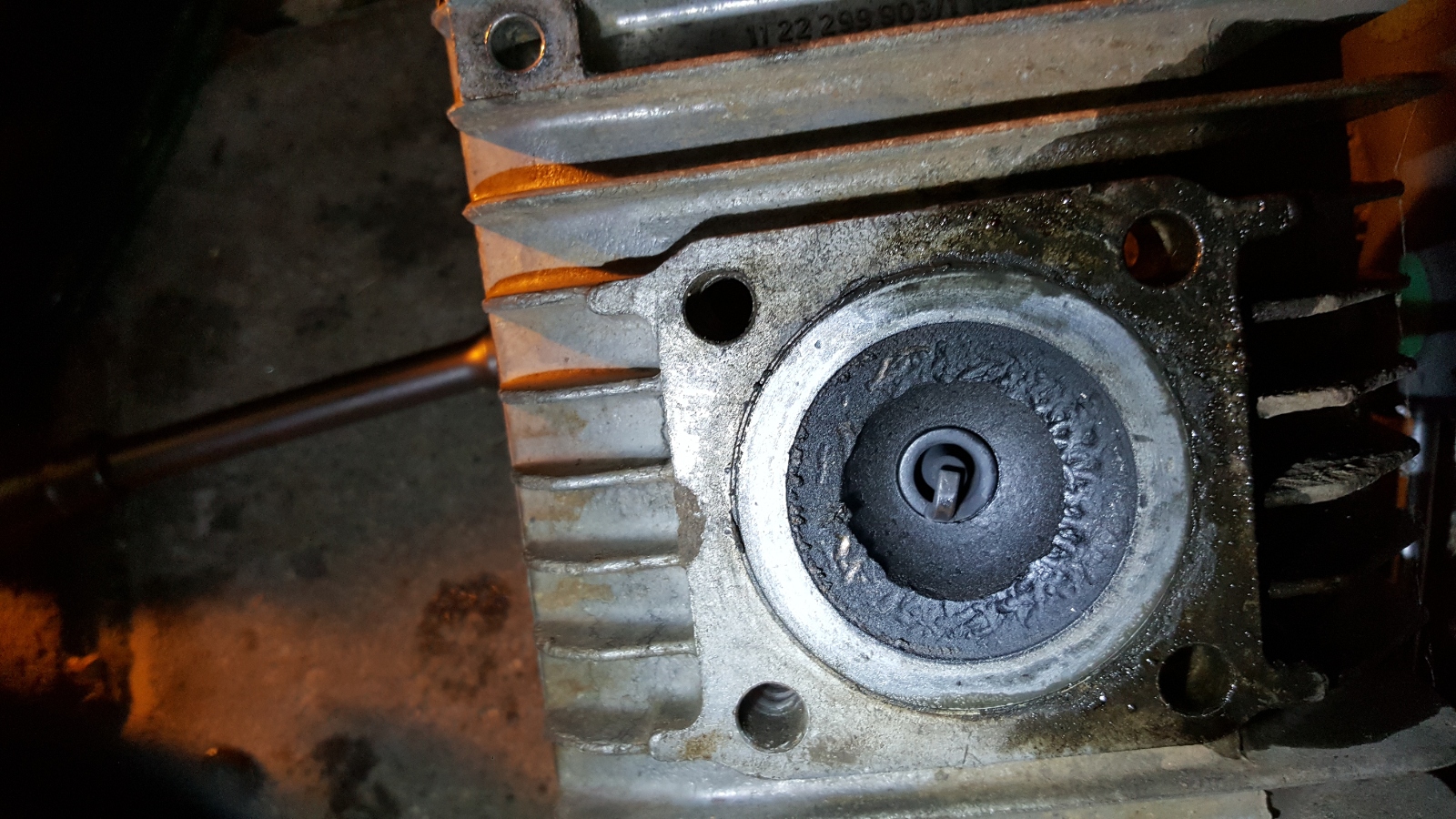

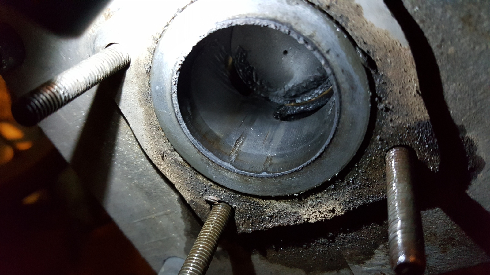

  • Ist jetzt noch ein originaler DDR Zylinder drauf oder schon ein Nachbau?
    Bei original würde ich den neu schleifen lassen mit einem Barikit-Kolben.
    Geht allerdings nur wenn die Riefen nicht all zu tief sind und das letzte Schleifmaß noch nicht erreicht ist.
