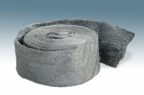

  • Chrompolitur?!?! Ansonsten je nach Rostzustand. Ich habe gute Erfahrungen mit feiner Stahlwolle gemacht. Klingt jetzt schlimm, aber die ist wirklich sehr fein und kann man nur für Polierarbeiten nehmen.

  • Never Dull kannst du nach der Stahwolle nehmen. Da Chrom härter als Stahl ist,passiert dem Chrom auch nichts.
  • Da passiert nichts. Damit bekommst du auch Alu wieder zum natürlichem Glänzen. Die nehme ich für Alu-Bremsenteile, Felgen, Alu-Leisten von der Sitzbank. Geht alles perfekt! Wie gesagt, es hängt immer stark vom Zustand ab. Bei der feinen Stahlwolle muss die Oberfläche schon im guten Zustand sein. Bei viel Rost oder grober Alu-Korrosion bringt die auch nicht wirklich viel.

  • Der Stahlschwamm aus der Küche funkitioniert auch gut.
    Trotzdem muss ich sagen, dass der Chrom durch solch eine Behandlung kleine kratzer bekommen hat.

  • Den Stahlschwamm nehme ich zum groben Reinigen und würde den für den Auspuff nicht empfehlen.

    Ich hab nun den Auspuff mit Felgenreiniger und Stahlwolle Poliert und das Ergebnis kann sich echt sehen lassen.
