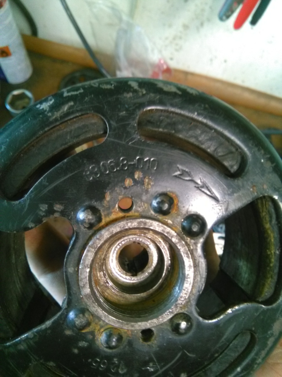

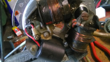

    Im Anhang noch Bilder von der Grundplatte und der Schwungmasse. Die Schwungmasse ist übrigens keine 8303.8 wie auf dem Bild zu sehen ist.
  • Ich komme mit diesen scheiß Zündungsbezeichnungen auch immer durcheinander. :biglaugh: Habe ich oben editiert.
    Das Polrad passt, auch mit richtiger Jahres-Stempelung. Bei der Grundplatte kann ich nicht genug erkennen. Hast du da eine neue Zündspule eingebaut?

    @ Chrisman, nein die ZS war schon drin. Vielleicht hatte ja der Vorbesitzer schon Zirkus mit der Zündung...
  • Was ist mit dem Kabel los, daß von der Spule zum Unterbrecher führt?
    Wurde da mal repariert? Nicht, daß da vielleicht diese reparierte Stelle
    (Schrumpfschlauch) nicht ganz intakt ist. Zum Beispiel, daß da sporadisch Zündstrom
    auf Masse abläuft oder....?
    Nein das war ich beim Zündung einstellen. Das Kabel ist etwas zwischen Polrad und Gehäuse gekommen weswegen die Isolation etwas angeschrapelt war. Da hab ich vorsichtshalber eben einen Schrumpfschlauch drüber gemacht. Das Kabel hat durchgang keinen Wackler und vor dem "schaden" waren die Symptome der Zündung gleich.
