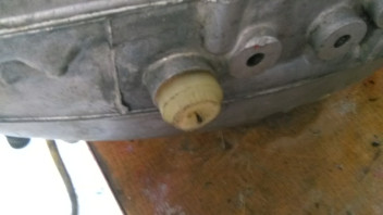

Andere Sache, ist diese Ölablasschraube original bei den alten Motoren vorhanden gewesen?
Die besteht aus Kunststoff und hat sogar einen Magneten -
Selten und begehrt...
Passen da nicht auch M5-Sechskantschrauben? Habe ich schon mal an so einem
"Uraltmotor" ohne Haltepratzen gesehen. -
Gab es auch ja.
Ja M5 sind es. In meinem Fall allerdings Schlitz
Na, reinschrauben und dann von der Seite aus mit Maulschlüssel festziehen
oder lösen... Oder passt kein Schlüssel mehr dazwischen? -
Doch das würde gehen aber ich habe ja Schlitzschrauben und keine Sechskantschrauben. Aber wie auch immer, die Zündung hab ich gestern ja noch eingestellt bekommen.

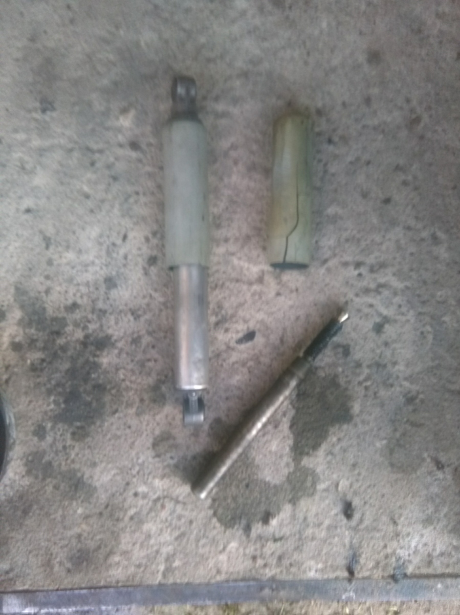

Heute wollte ich dann Schwingenträger,Schwinge vorne, Kotflügel und Stoßdämpfer zusammenbauen. Nachdem ich alles bis auf die Stoßdämpfer zusammengesteckt hatte, musste ich erstmal die Dämpfer überholen!
Die hab ich heute auseinander gebaut, gereinigt und neu geschmiert. Es handelt sich hierbei um die originalen Reibungsgedämpften Stoßdämpfer (wenn schon denn schon)
Das ist an sich nicht schwer aber irgendwie hab ich doch 4.5h an allem gesessen. In der Ruhe liegt ja bekanntlich die Kraft. Nun hauen die auch wieder hin.

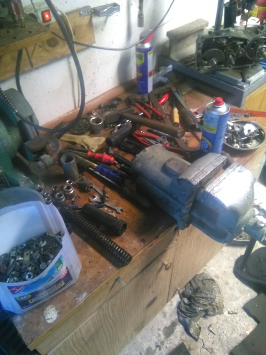

In meiner Garage sieht es inzwischen wie nach einem Bombeneinschlag aus. Beim nächsten mal wird aufgeräumt (versprochen)Ich lass Bilder Sprechen...
Wie Reibungsdämpfer geschmiert?
Zerlegte Reibungsdämpfer habe ich auch noch ne Kiste liegen und wollte diese überholen, nur leider gibt es keine Ersatzteile mehr dafür. Ich war noch einer der glücklichen und habe einen kompletten Satz Reibelemente ergattern können. Die Hülsen, Stäbe und Buchsen gibt es aber nicht mehr.MfG
Christian -
Ja ich habe mir bei Ebay noch einen kompletten Satz geschossen als Teilespender. Ich hatte auch immer die Annahme das dort kein Fett reingehört aber als ich alle Dämpfer geöffnet hab, habe ich in jedem Uraltes Fett gefunden und die wurden garantiert noch nie geöffnet.
Ich kann auch nur dazu sagen das es jetzt auch funktioniert, ohne Fett gingen die extrem schwer zu bewegen (ohne Feder) -

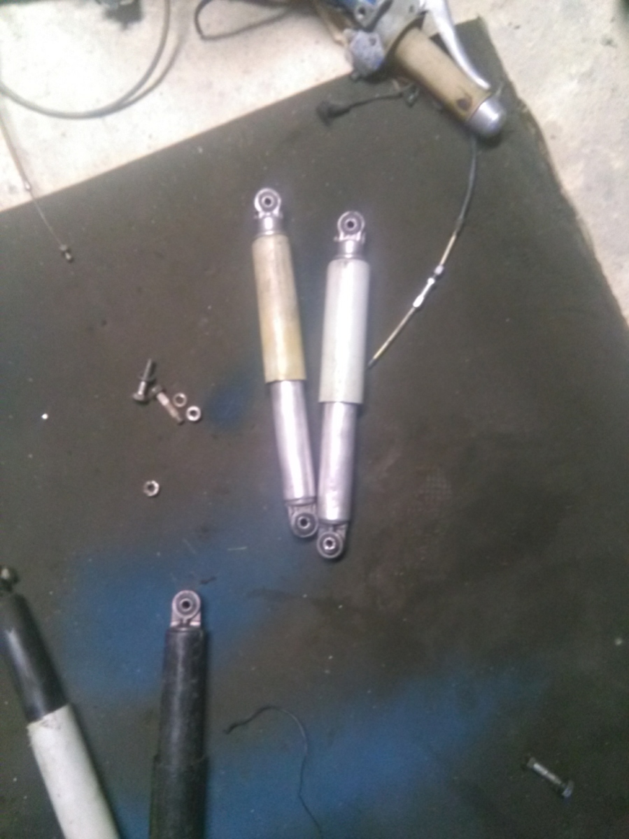

Heute habe ich nur ein paar Rahmenteile zusammengeschraubt. Nichts Atemberaubenes aber der vollständigkeit will ich es veröffentlichen
Zum dritten Bild wieder eine kleine Frage! Wie waren die Bremshebel original oder gab es bei Versionen? Einmal mit so einer Kunststoffhülse über die Bremshebel einmal ohne...
Du müsstest schon eine Rahmennummer ab 240xxx haben.Meine Rahmennummer fängt mit 253xxx an.
