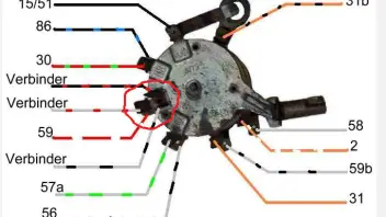

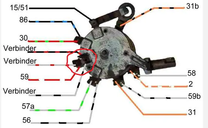

    Also ich bin fast fertig mit dem Kabelbaum. Ich mache es mit den Schaltplänen aus dem internet. Nur wo muss ich die Kabel anstecken die laut schaltplan am zündschluss bei 0 Aus 1Ein 2Licht 3 Parken hinführen.
  • Aber dass es im Raum Augsburg eine Zweiradwerkstadt gibt, die auch Schwalben reparieren ist hier keinem bekannt ?
    Am Zündschloss ist dafür ein Platz mit drei Anschlüssen. Da ist auch keine Nummerierung dran.
    Hierbei kommt ein Kabel von der Grundplatte (grau/rot), das schwarz/rote geht zur Lüsterklemme unter dem Tunnel und dann zum Bremslicht. Das grau/schwarze kommt von der Ladeanlage (Rücklichtdrossel) und wird auch am dreier Steckpunkt aufgesteckt.
