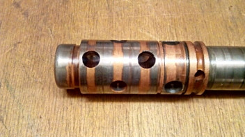

    Die Kupferschicht der Losradwelle ist abgefahren, im Bereich der Losräder ist Verschleiß zu fühlen, die Bohrungen der Rastkugeln sind oval.

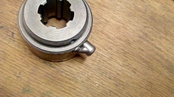

    Der Schweißpunkt am Stift des Kickstartermittnehmer ist gerissen.
    Ein Bild davon wäre schön :) .

    MZA? Die Kupferschicht ist unwichtig (nur als Tipp), es liegt immer ein Ölfilm zwischen den Gleitpatnern.
    Die Ursache kann auch hier, zu große Passungstoleranzen sein, das die Zahnräder unregelmäßig laufen.
    DDR sowie MZA haben von 0,02 bis zu 0,05mm + Toleranzen in den Zahnrädern. (24,02 - 24,05mm)
    Dabei ist die Welle 24,00-0,03mm.
    Kann also fast an die 0,08mm Toleranzen haben, aber dies kommt extrem selten vor.
    Das die Bohrungen Oval werden mit der Zeit, kann von zu weichem Material kommen, falscher Wärmebehandlung oder zu starker Belastung.
    Liegt auch mit daran, das MZA sowie auch DDR die Kugelbohrungen einfach mal bis zu 0,4mm größer gemacht hat, als sie eigentlich sein soll.
    Selbst wenn man die Bohrungen alle mit einem vernünftigen 7mm Bohrer ausarbeitet, reicht das für 7er Kugeln dicke aus. (Ich habe an meinem Getriebe auch nur mit einem normalen Bohrer gearbeitet und heute die Kugeln mal eingelegt. Besser geht´s nur mit reiben :) )

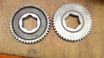

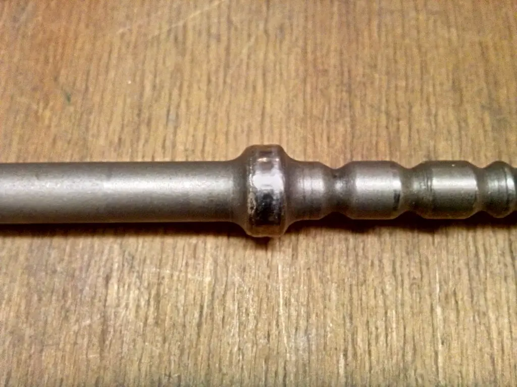

  • Das denke ich auch. Hier noch die Fotos. Das Pitting auf den Zahnrädern ist auf den Fotos leider nicht zu erkennen.
    Auf den letzten zwei Fotos Mal Zahnräder mit gleicher Zähnezahl aber in unterschiedlicher Ausführung. Warum wurde das gemacht?
  • Die gebrochene Schweißnaht am Kickstartermitnehmer kenne ich auch.
    Das kommt denke ich, wenn man mit Schwung zu weit kickt und die Nase an den Anschlag stößt.
