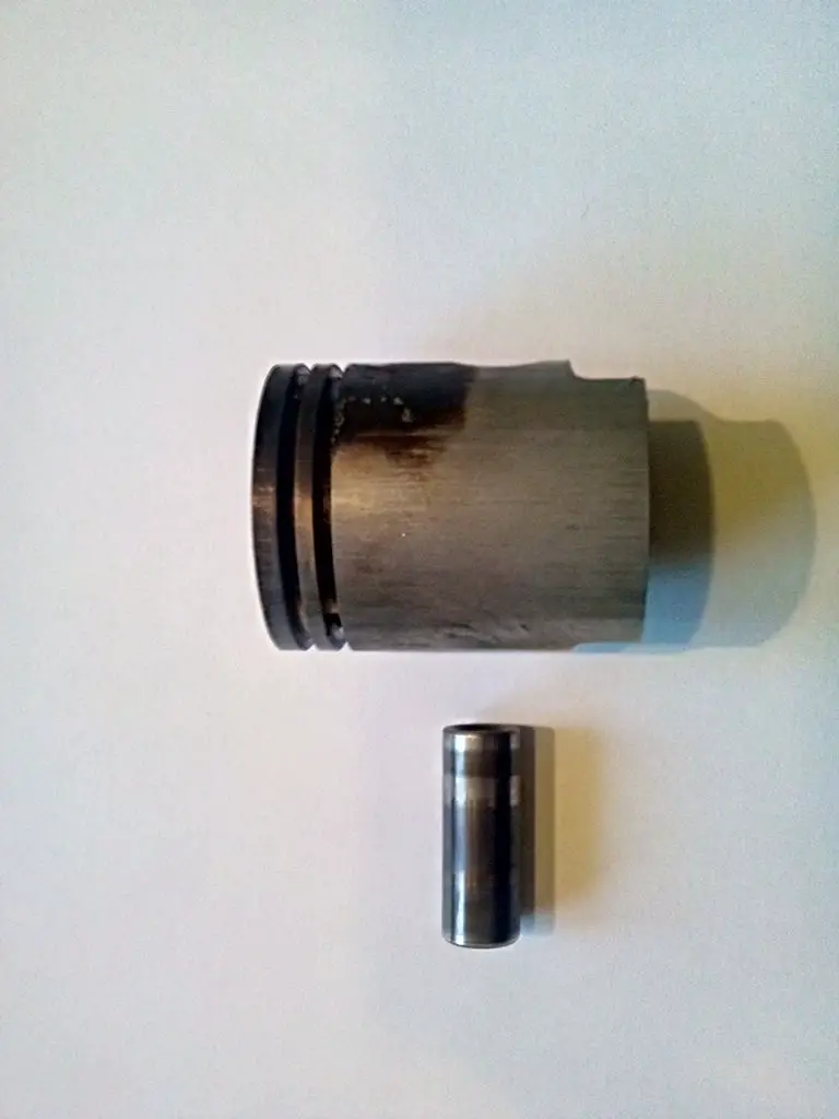

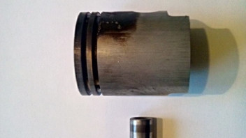

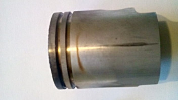

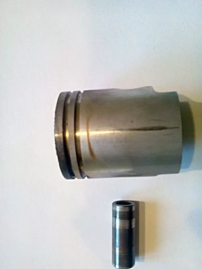

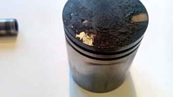

    Hier mal Bilder vom Ersatzkolben, den wir in der Nähe von Stuttgart eingebaut hatten und der nur bis Cottbus gelaufen ist. Der Zylinder und Kolben waren neu, die Garnitur hat aber von Anfang an gerasselt und ist bescheiden gelaufen, hat uns aber nach Hause gebracht.
    Die Kolbenringe waren einseitig abgefahren. Am obersten Kolbenring waren die Enden, die über den Pin liegen komplett weg!
    Heut hab ich die Kolbenbolzenbohrung mal vermessen. Sie ist 0,36 mm!!! aus der horizontalen Achse. Das kann man fast mit einem Zollstock messen.
