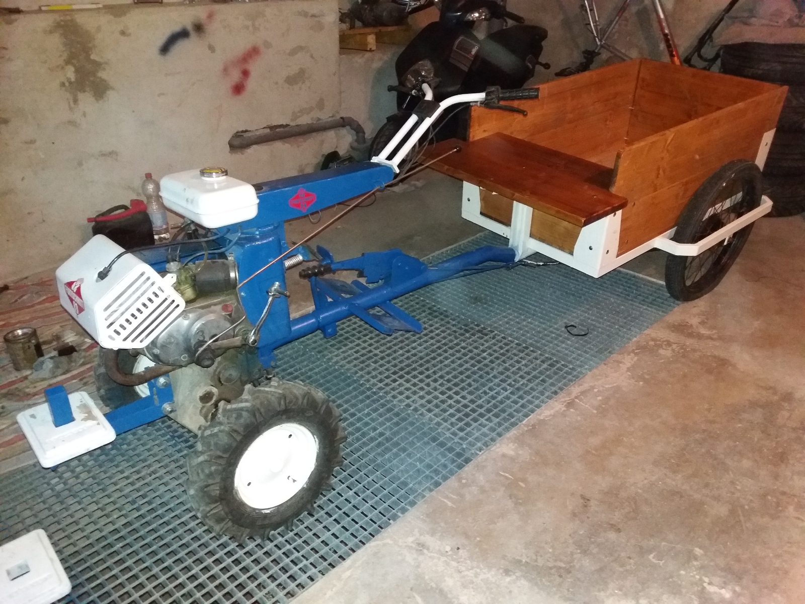

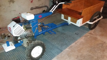

    Hab den alten Fortschritt e931.50 von meinem Opa geerbt!
    Motor und Lack alles erneuert usw....
    Hab mir nun noch einen anhänger besorgt (ehemals Agria oder so, da der Orginale bzw die Deichsel sehr rar ist)

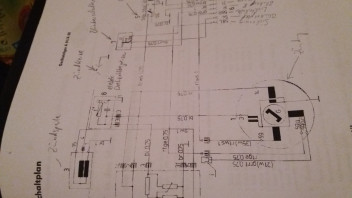

    Den originalen schaltplan zum Fortschrittgerät an sich, hab ich.
    Da geht die Belegung aber nur bis zum Stecker!
    Weiß jemand wie der Anhänger/ Beleuchtung/ Batterie verkabelt War?
    Bzw die pin-Belegung am Stecker?
    Gibt es da noch nen schaltplan?

  • Ob du einen Schaltplan für den Anhänger findest?
    Vermutlich wirst du also "individuell verkabeln müssen.
    Der Fortschritt hat doch noch die alte 6V-Lichtanlage?
    ggf würde ich diese auf 12V durch "Spulenmissbrauch" bei ca 70% Leistungsgewinn nutzen und die Elektrik entsprechend auf 12V + Batterie nutzen.

    Wenn du dir darüber klar bist, ob du die Lima auf 6V oder 12V nutzen willst und wo du was anbauen möchtest, kann ich dir dann einen Schaltplan (für dein Projekt) entwickeln.

  • Immer mit der Ruhe... - Du möchtest doch, dass das Projekt ordentlich wird?!
    Wie breit war der Anhänger (über alles)? (um die 1,50m?)
    Gruß Frank
    an die Dose fassen
    und eine gewischt bekommen!
    :whistling:
  • Also kommt es über die Räder/Achsen-Außenkanten auf über 1,00m oder nicht???
    (Ich denke mal: nein => ab 1m Breite scheiden sich die Anbauvorschriften)
    Also muss ich mal schauen, ob du einen oder 2 SW verbauen musst/kannst.
    Bewegst du den Geräteträger nur mit Anhänger oder auch Solo mit Anbau-Geräten?
    Kann/können der/die SW am Geräteträger verbaut sein oder sollen sie nur am Anhänger verbaut werden?
    Hast du am Anhänger eine Fuß-/Handbremse? (Wegen ggf Bremslicht)
    Ach so, ist dir der ganze Zirkus um die Zulassungsgeschichte bekannt?
    Siehe z.B. hier die letzten Beiträge auf der Ersten und die letzte Seite:
    http://www.agria.de/de/forumfa…7d743685add02a4232d671db2
    Auch würde ich mir dieses komplett durchlesen:
    und hier:
    http://www.landtreff.de/einach…szenzulassung-t34252.html
    => "Einachsige Zugmaschine"
    Hier sind einige interessante Informationen enthalten, wenn du "privat" damit ohne LoF-Nutzung fahren möchtest.
    Gruß Frank
    an die Dose fassen
    :whistling:
    2 Mal editiert, zuletzt von DUO78 ()
  • Ja 1,10/1,20 wird die breite sein
    Möchte ihn schon für den privaten Transport für feuerholz oder ne baumarkt-fährt Nutzen!
    Vllt hin und wieder mit anbaugeräten umgraben!
    Das er zulassungfzulassungsfrei ist weiß ich, Da er ja Baujahr 87 ist und demnach der Paragraph 18 noch gilt in Bezug auf bestandsschutz etc
    Und auch der Paragraph über erhalt historischer Fahrzeuge der ddr ist eventuell anwendbar....
    Aber ich werd mich mal schlau machen!
