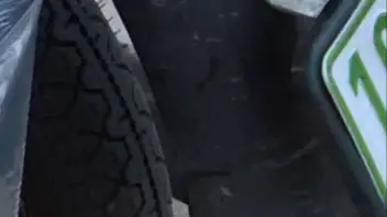

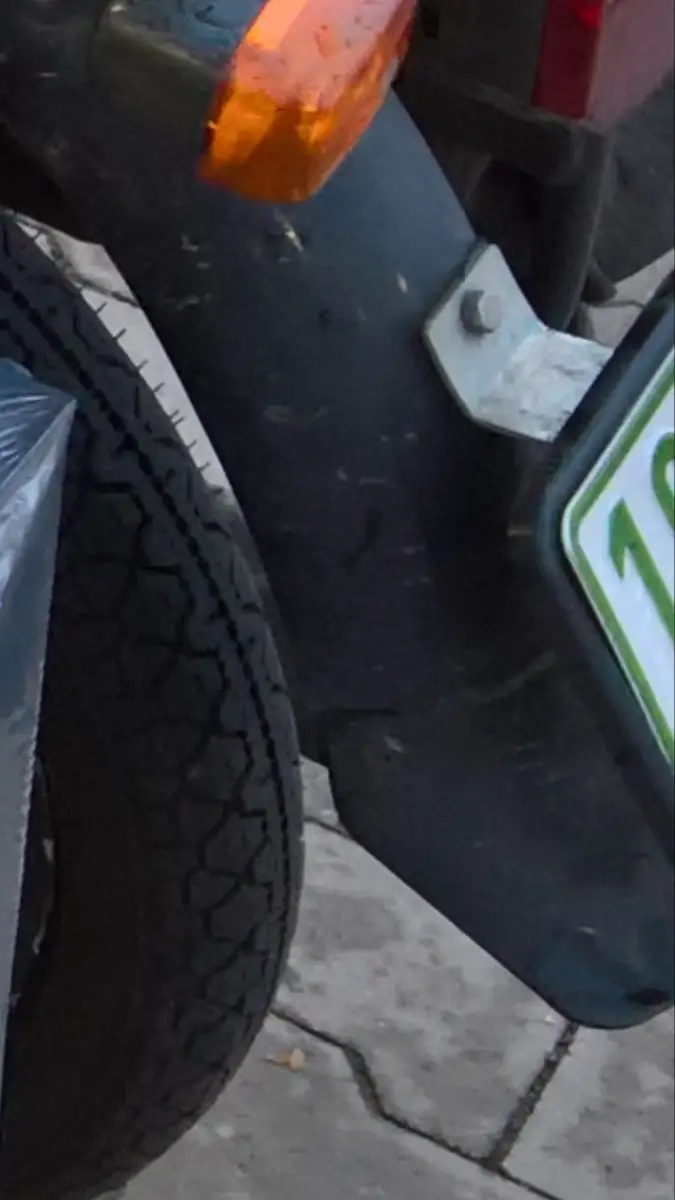

Habe mir für meine s51 ein neues Schutzblech für hinten gegönnt. Heute beim ranhalten ist mir aufgefallen das es irgendwie zu kurz ist. Das nummernschild anzubringen ist quasi nicht möglich. Gab es von den s51 Schutzblech 2 varianten, einmal kurz und einmal lang?
In anhang mal ein bild
S51 Schutzblech hinten zu kurz?
Ist es ein Nachbau? Die sind kürzer als die Originalen.
Ja ist leider nachbau
Es gab 2 Varianten.
Einfach Spritzschutz weglassen und das Versicherungsschuld als Solches nutzen -
Ich will aber beides
Also muss ich mir wohl ein ddr Schutzblech holen -
Ich habe auch Nachbau Schutzblech und Kennzeichen mit Spritzschutz
Den Kennzeichenhalter verwenden http://www.dumcke.de/simson/ra…eichenhalter-verzinkt-s51
Ist dein Obergurt gebogen? Könnte eventuell auch daran liegen
meins ist auch so kurz, der Lochabstand von der unteren Rücklichthalterbefestigung zum Ende des Schutzbleches ist der gleiche augenscheinlich mit seinem Foto verglichen.
Wenn er den Kennzeichenhalter von Dumcke verwendet kommt er mit dem Platz hin. der wird ja einfach mit an die untere Rücklichthalterung verschraubt.
