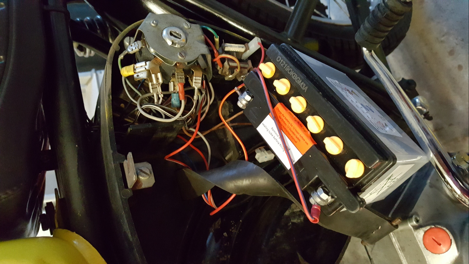

    Vielleicht machst du auch mal 2 Bilder, eines vom linken Seitenkaste, das Andere vom rechten Seitenkasten. Damit sehen wir (hoffentlich), was bei dir verbaut ist. oder du hast 'ne andere Simson, als S50/S51, dann natürlich von den relevanten anderen Stellen.

  • Ähm hier fehlen doch wichtige Bauteile. Wenn das richtig sehe, fehlen ELBA und ESB/EWR. Und letzteres benötigst du für das Licht. Demnach dürfte die Spannung zu hoch an deinen Scheinwerfer sein.
