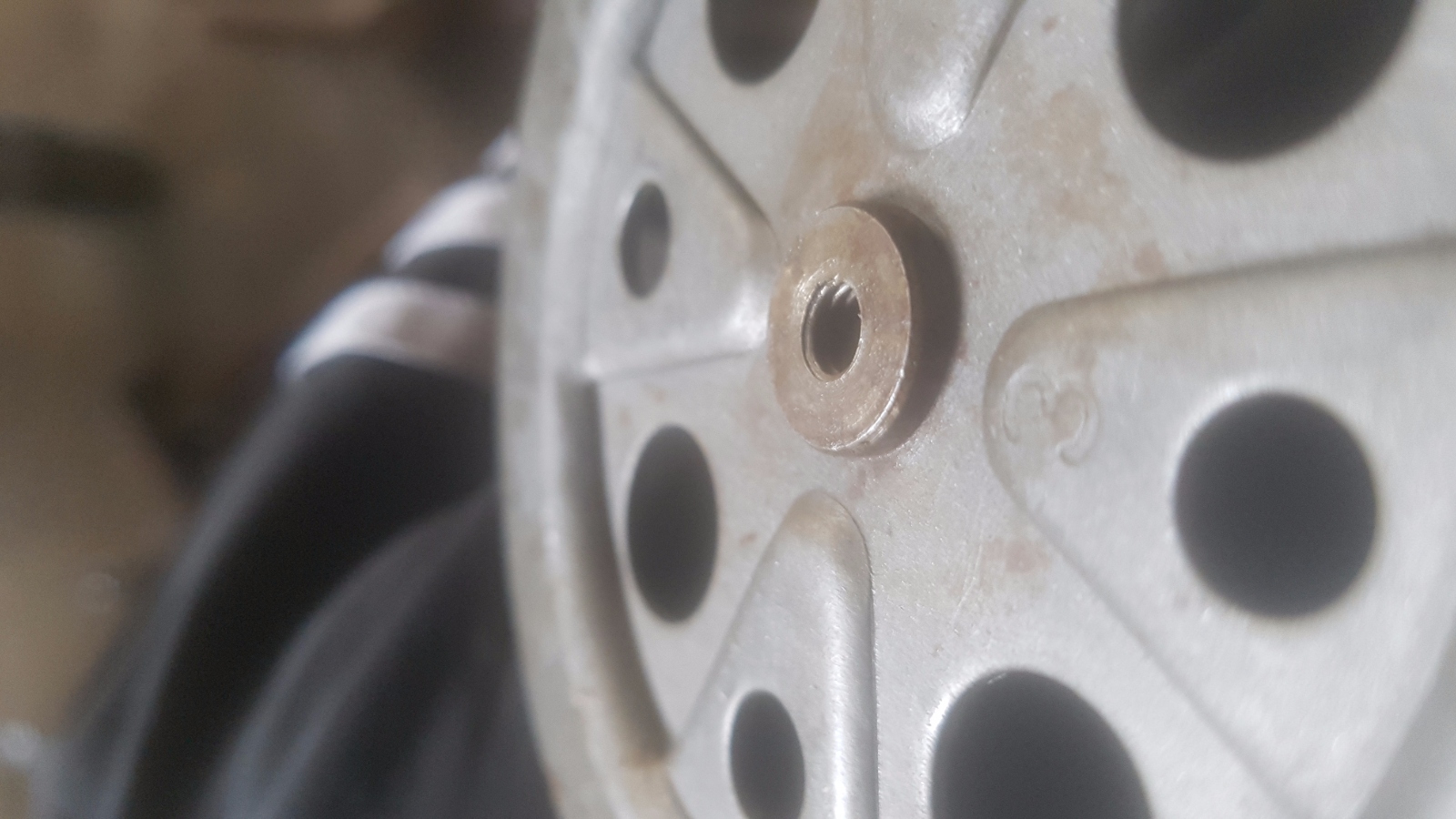

Hallo ich habe ein Problem bei meiner S50. Ich wollte die Kupplung richtig einstellen und habe die Kupplungsmutter gelöst. Jedoch kann ich am Stift mit dem Schlitzschrauberzieher diesen nicht weiter rein oder raus ziehen, da das Gewinde abgebrochen ist. Ich kann auch die Kupplungsmutter nicht wieder fest machen oder ab machen. Sie ist nun locker auf der Position wie auf dem Bild. Ist es schlimm wenn diese locker ist? Wie bekomme ich sie wieder fest? Irgendeine Möglichkeit das Gewinde vom Stift zu reparieren?

Zieh mal die Kupplung und versuch die Madenschraube unter Spannung rauszudrehen
Keine Chance. Die Madenschraube besitzt kein Gewinde mehr und die Mutter ist fest verbunden mit de Madenschraube. Jedoch sitze beide Teile locker im Kupplungskorb, lassen sie aber weder wieder fest machen noch raus drehen..
Dann mußt du den Seitendeckel abschrauben und die Druckplatte austauschen.
Mit etwas Glück ist nur das Gewinde der Schraube hin, dann kannst du die Druckplatte noch verwenden. Wenn auch das Gewinde in der Druckplatte beschädigt ist hilft nur noch austauschen. -
Könntest du mir einen Link schicken für die richtige Masenschraube?
Vielen Dank. Ich verstehe nur nicht warum die Made nicht raus will? Ich drehe ja an der Mutter, die Made dreht mit und die Made scheint ja nur im Kupplungsgewinde zu stecken. Müsste also mit raus kommen...
Ich habe dir doch schon erklärt - das Gewinde ist abgedreht!
Und je mehr du da dran rumdrehst desto größer die Wahrscheinlichkeit das du das Gewinde der Druckplatte auch noch zerstöhrst, fals es nicht schon passiert ist. -
