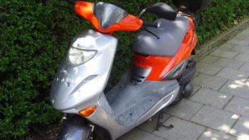

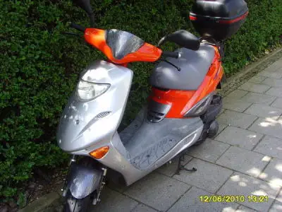

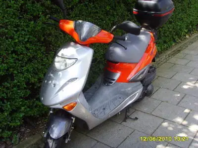

Hast du mal ein Foto von deiner Simson ?
