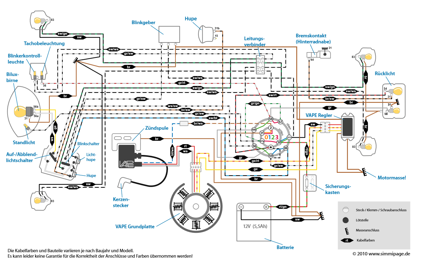

Habe einige Fragen zum Einbau der Vape Zündung in die Simson S51.
Derzeit hänge ich an dem Grau-Schwarzen Kabel, welches von der Steckverbindung des Reglers weggeht.
Ich soll das Kabel laut Schaltplan am Zündschloss an Klemme 59 anschließen. Doch das ist mit dem Stecker nicht möglich, da er nicht aufschiebbar ist. (Anderer Typ)
Wie gehe ich vor?
Hier der Vape Schaltplan:
Simson S51 Vape einbauen
Schere/Messer/Zähne nehmen und Kabel am Ende abkappen. Ende mit dem gleichen Werkzeug abmanteln. 6.3mm Flachstecker nehmen und auf das Kabelende draufcrimpen. Anschließen. Glücklich sein.
(btw. der Schaltplan ist ja mal grauenhaft unübersichtlich... geht nix über die moser-schaltpläne: http://www.a-k-f.de/moser/s50b1_vape.pdf )

mit diesem Schaltplan kommen wir zur Lösung
http://www.a-k-f.de/moser/s51-1c1_vape.pdf
die 59 am Zündschloss ist nicht belegt, stattdessen kommt in den Isolierten Flachstecker das Kabel vom Lichtschalter am Lenker der Ablendlicht bzw Fernlicht umschaltet also das Kabel von der 56 am Lichtumschalter welches in den Herzkasten denn endet und zwar mit der Flachsteckhülse (weiblich) ... jetzt brauchst also nur das Weibchen auf das männchen schieben und der Spaß kann losgehen :shehumper::
