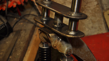

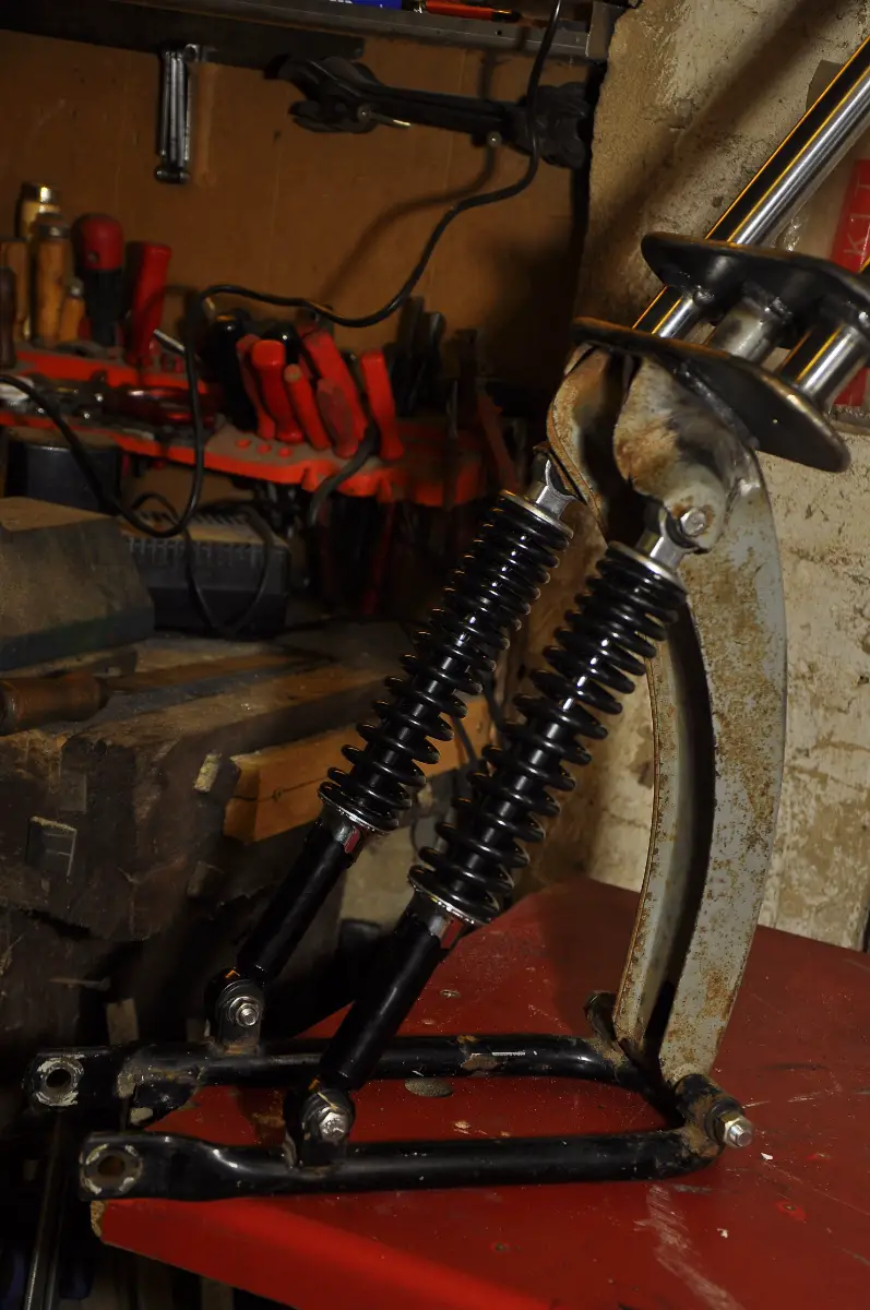

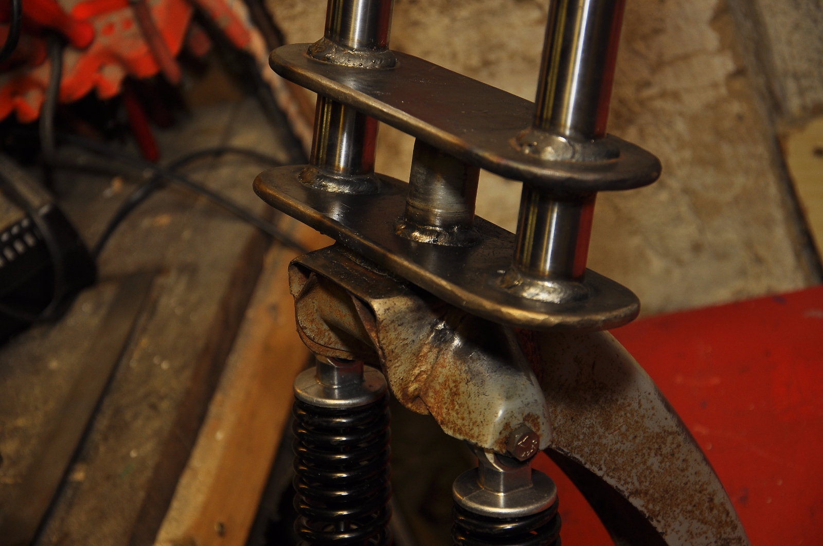

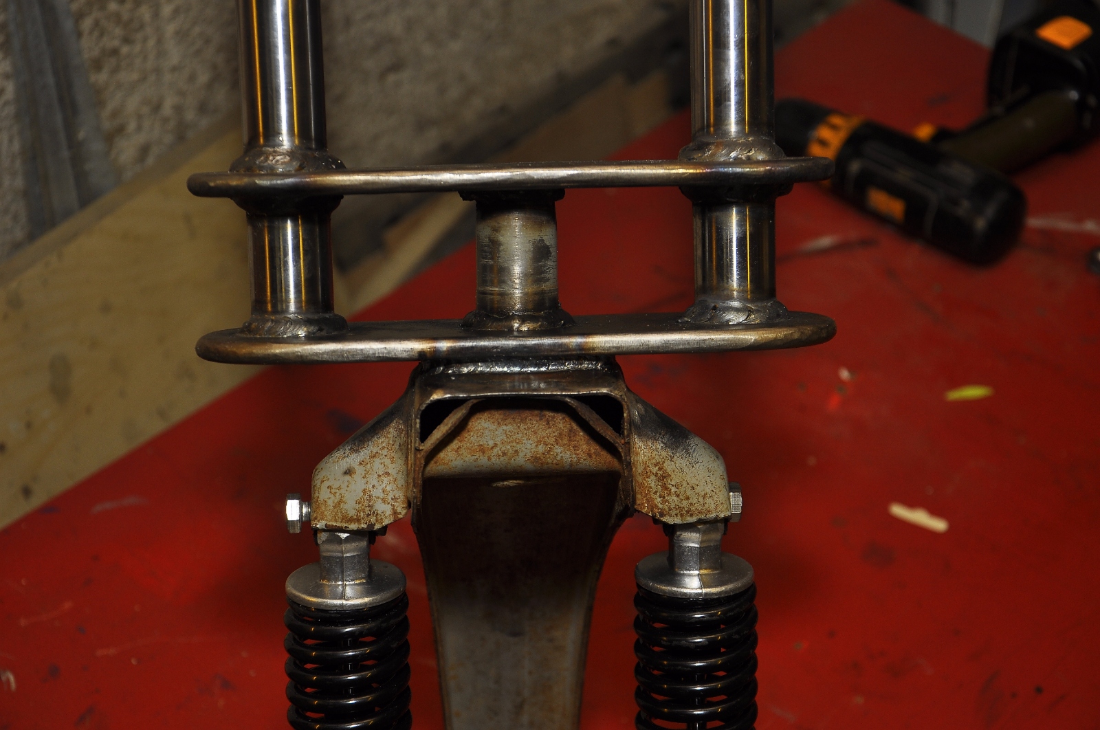

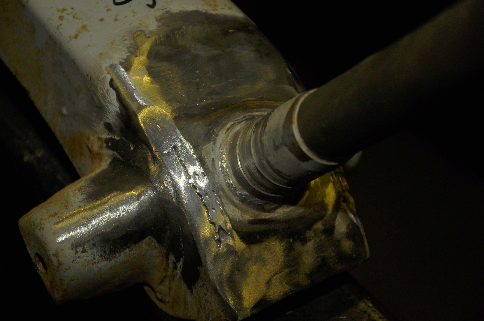

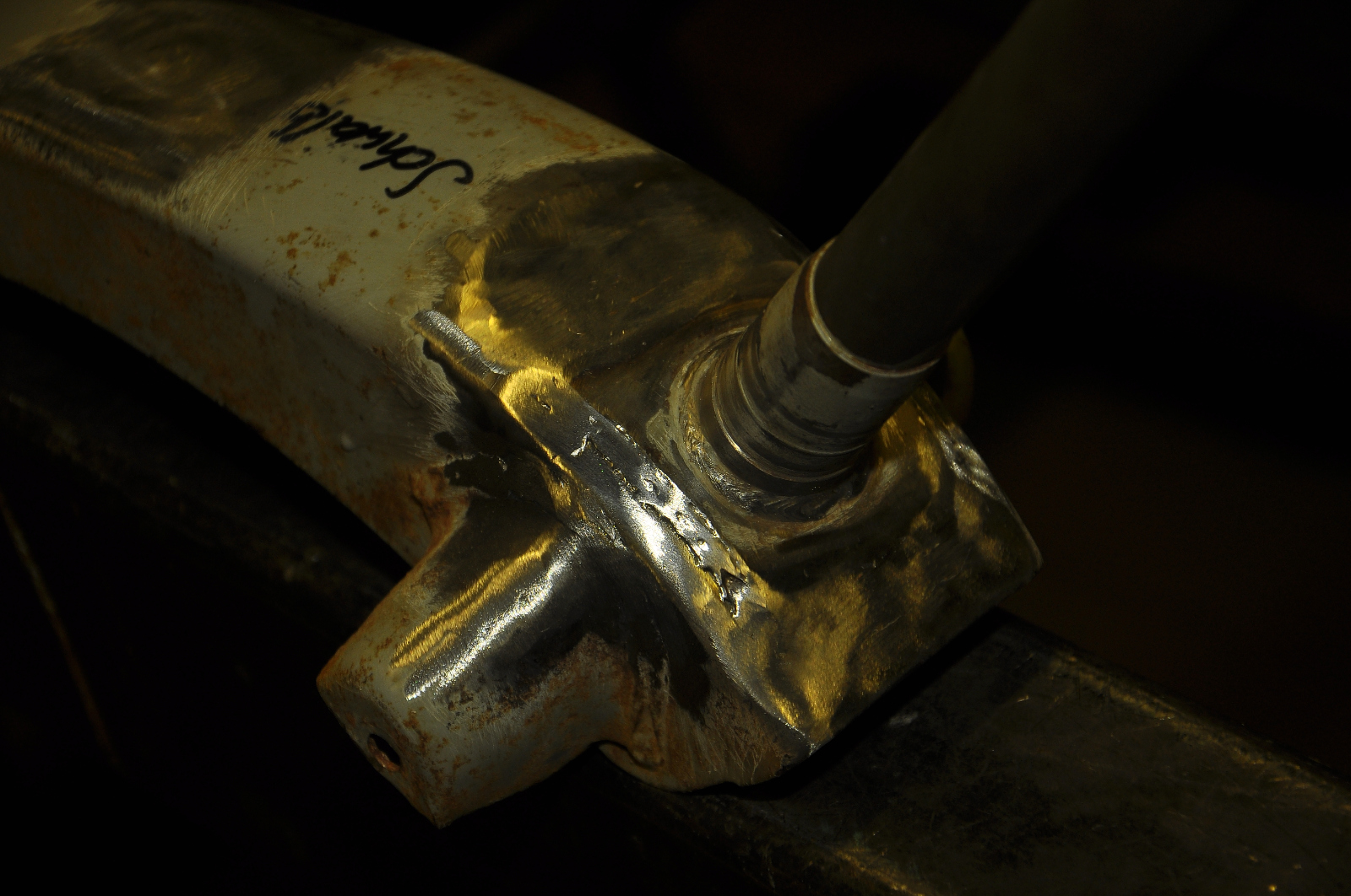

  • Gruß,
    so, der Schwingenträger in Umbauphase eins. Sämtliche obenliegenden Öffnungen wurden geschlossen (Loch in der Mitte und unten sowie jeweils oben an den Stoßdämpferhalterungen) und die nur teilweise gezogenen Schweißnähte wurden rundumgezogen (an den oberen Stoßdämpferaufhängungen sowie an der Grundplatte der Lenkstange - warum Simson damals diese Schweißnähte nicht durchzog bleibt mir ein Rätsel). Nun hoffe ich, daß die Schlosserei die anderen Teile bis Heiligabend fertighat.

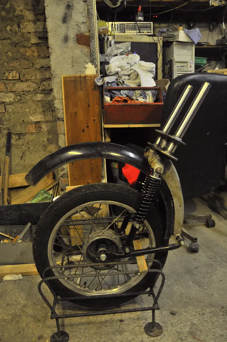

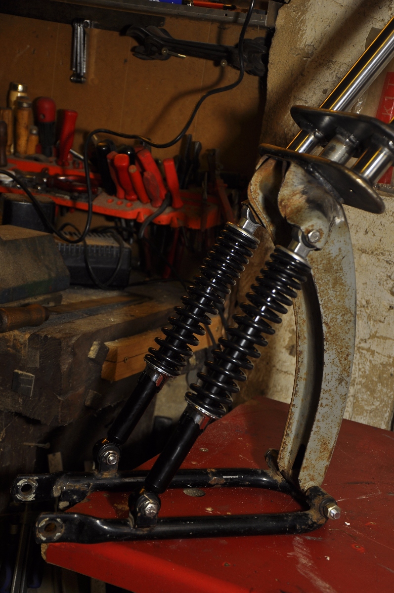

  • Hallo allerseits,
    es gibt Neues zu berichten. Der Schlosser hat sein großes Werk beendet und der S51-Schwingenträger ist fertig und sieht genauso aus, wie ich ihn mir vorgestellt habe. Im Original ist der Abstand zwischen Achsmitte und der Unterseite des Gabelbrückenoberteiles im entlasteten Zustand 71 cm. Nach der zweiten Phase des Umbaus liegt der Abstand von Achsmitte bis Oberkante unteres Blech bei 45 cm. Die Differenz nun ist der Spielraum nach oben. Ich dachte, ich hätte mehr Platz und die beiden Verbindungsstahlteile lägen weiter auseinander, aber so mußte ich fast ein bißchen zirkeln, denn von der Unterseite des Gabelbrückenoberteiles bis zum untersten Punkt des Frontscheinwerferbefestigungswinkels (ich liebe zusammengesetze Substantive!!) sind es immerhin etwa 21 cm. Der magere Rest ist Spielraum. Da das Kfz vorn nur etwas (!) höher sollte (damit es noch auf dem Ständer steht) hat der Schwingenträger komplett nun einen Abstand von Achsmitte bis Gabelholmoberkante von 73 cm. Verbleiben, abzüglich Maßtoleranz und Bierkonsum, etwa 1,5 cm, die das Vorderrad im aufgebockten Zustand noch freihängt (oder noch freihängen sollte).
    Der erste Rückschlag traf uns, als wir feststellten, daß der Schwingengenträgerinnenradius und der Schutzblechradius nicht ganz gleich sind und der Abstand zwischen Pneuoberkante und Schwingenachse zu klein ist, um das Schutzblech mit dem Originalspritzschutz (um die Schwingenachse vor Flugschmutz zu schützen) noch dort neinzuwurschteln. Wir kürzten dann das Schutzblech soweit, daß es auch im eingefederten Zustand den Pneu sicher nicht abhobelt.
    Nächste Woche basteln wir weiter und mein Bericht wird folgen.
