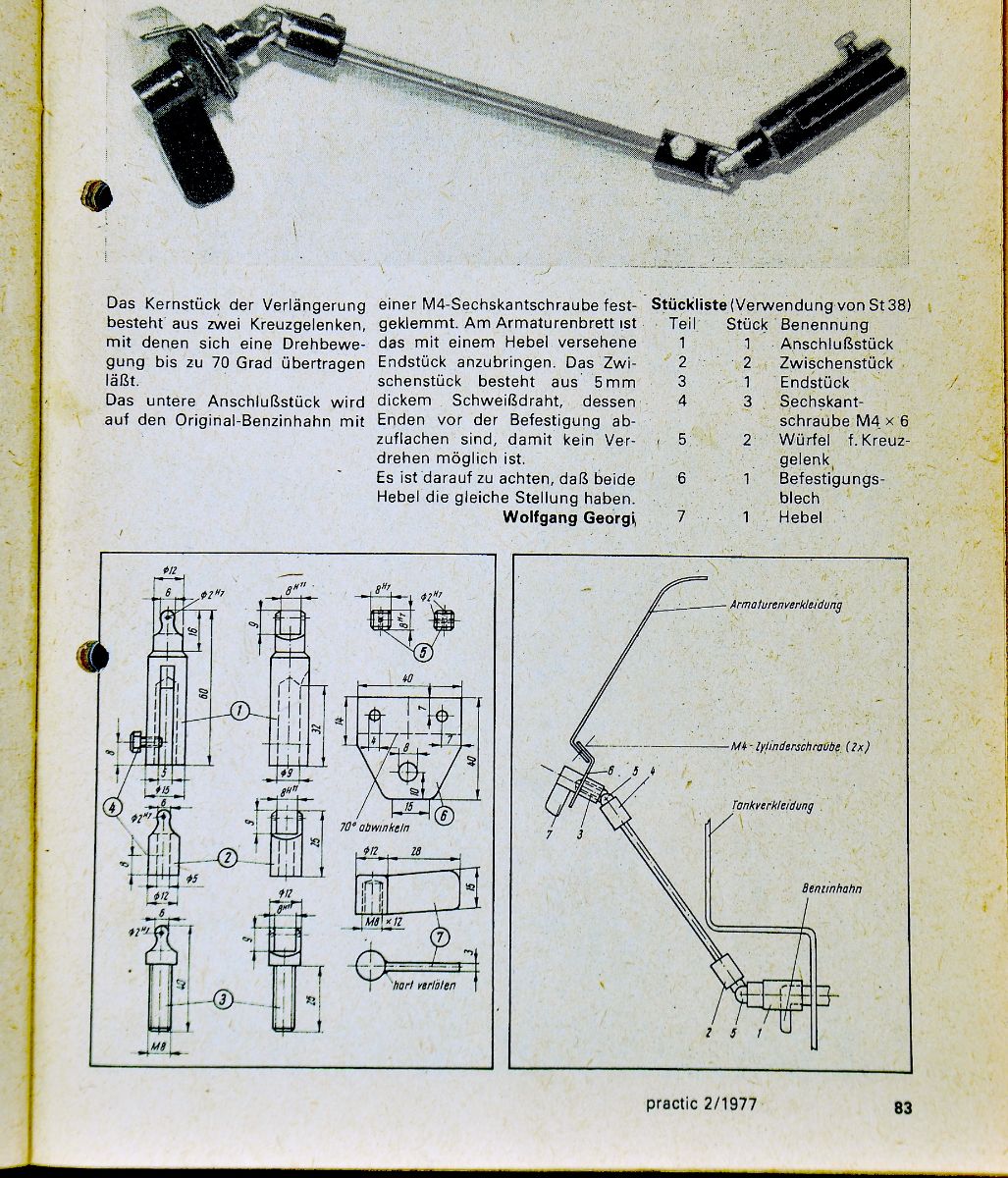

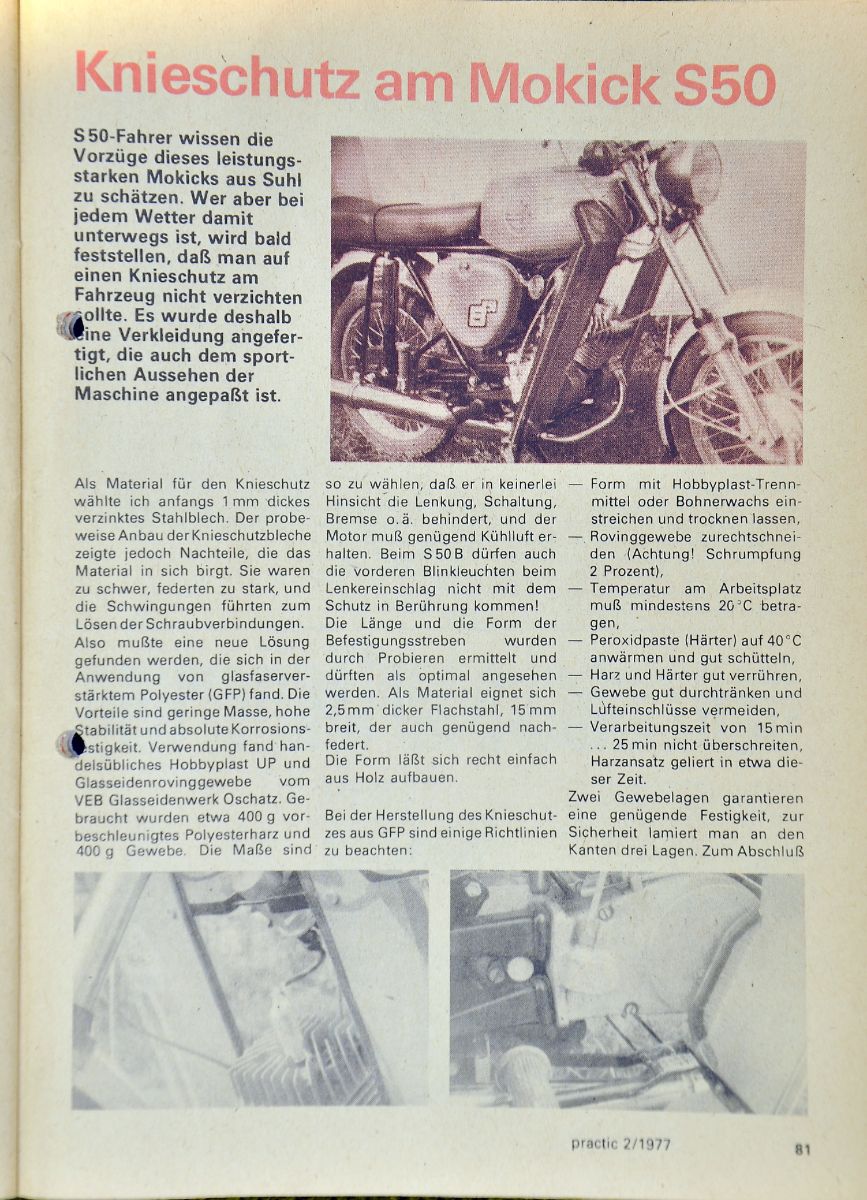

    So hier ist: Aus der Klamottenkiste, Teil II (Ich habe den Folgeartikel, da er thematisch verwandt ist, mal hängenlassen, sonst hätte ich die eine Seite zerschneiden müssen.)
