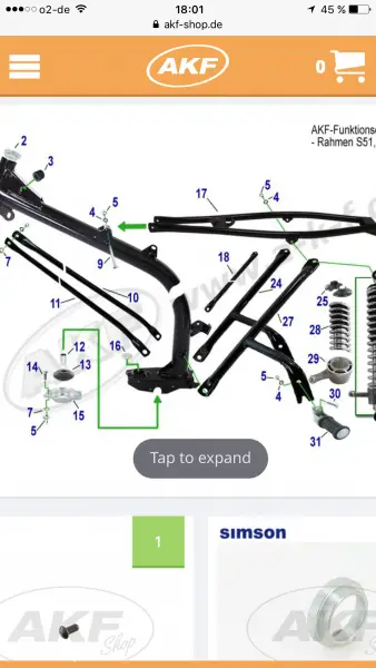

Meinst du diese Metall Hülse ?
Hauptständeraufnahme=Metallhülse
Diese Hülse kommt in die Ständeraufnahme. Und diese Aufnahme ist eben durch vermutet Carpediem
Irgendwo da da muss die Hülse rein, und ebendas ist ausgenudelt oder verschlissen.
Die Hülse ist an Ständer dran, ist aber fest und sie geht nicht raus
