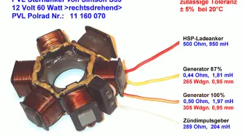

    Hat jemand die Spulendaten für die PVL und die Ladeanlage?
  • Wenn du die PVL mitsamt Regler verbaut hast, MUSS die alte Ladeanlage komplett entfernt werden und das AC-Fahrlicht mit gelb der Lima verbunden werden (Nach Schaltplan).
    Gleichzeitig sitzt der Regler parallel zum gelben Kabel (AC-Fahrlicht), welcher die AC-Spannung mit seinem gelben Eingang auf maximal 13,2-13,8V AC bei erhöhtem Gas (ab ca 3000 Umdrehungen) regelt. (Bitte mal nachmessen. - Steigt die Spannung über 13,8V an, fehlt dem Regler die Masse oder er ist (bereits) defekt)
    Da VAPE und PVL annähernd das gleiche sind, kannst du dir einen VAPE-Schaltplan von Moser raussuchen und die Schaltung vergleichen.
    Hoffentlich hast du den Regler mit dem zentralen Rahmenmassepunkt verbunden. (ohne Masse kann es zu Schäden im Regler kommen)
    Genauso muss den Motorblock sowie das Zündmodul (Halteflansch) an der Rahmenmasse angeschlossen sein (mindestens) 1,5mm² (alternativ und besser wäre 2,5 - 4mm² für die Verbindung Motor <=> Rahmen).
    gelb ist mit dem Regler UND dem Fahrlicht (über Zündschloss) verbunden?
    gelb/rot (Lima <=> Regler) wurde ebenfalls mit dem Regler verbunden?
    Rot ist der DC-Ausgang, welcher mit der Klemme 15 verbunden sein sollte.
    Regler-Masse-Verbindung: 1x mit dem braunen Regler-Kabel und von hier aus eine Brücke direkt zum Regler-Gehäuse
    Da das gesamte Fahrlicht durchbrennt, scheint der Regler nicht ordnungsgemäß verbunden zu sein oder er ist defekt. (...sofern er vorhanden ist) => Achte auch auf die Motormasse!!!
