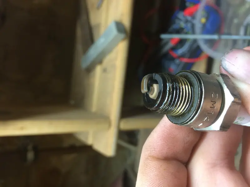

    ich habe ein nerviges Problem mit meiner S50 - 16N1-8. Diese fährt einwandfrei nur wenn Sie in den Leerlauf fällt kommt sie nur kurz später wieder auf Touren.
    Die Vergasernadel hängt auf 4. Kerbe, demnach so tief wie möglich, die Leerlaufluftgemischschraube habe ich fast 4 Umdrehungen herausgedreht und trotzdem noch Drehzahl erhöhungen gehabt. Keine Nebenluft, neue Düsen, Schwimmer mit Senfglasmethode eingestellt, Auspuff frei, Startvergaser schließt und Wellendichtringe gewechselt.
    Kann es bei dem Problem nur um eine Einstellung der LLGs sein oder ist das Problem an irgendeiner anderen Sache zu suchen?

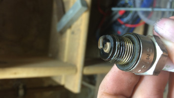

    Meine Kerze ist mir prinzipiell eigentlich vom Bild zu mager, trotz einfahren mit 1:33... Bild-> Anhang

  • 1:33 hat mit mager oder fett nichts zu tun!
    Ist auch die richtige LLD drin? Ist der Vergaser wirklich sauber, alle Bohrungen und Düsen frei?
  • Ich bin der Meinung, dass die Kerze bei erhöhtem Ölgehalt einwenig "mehr" Farbe bekommt, deswegen der Verdacht auf zu mageren Motorlauf.

  • Nochmal: mager oder fett hatt bei einem Zweitakter absolut nichts mit dem Ölanteil zu tun, selbst bei einem Mischungsverhältnis von 1:1 nicht.
    Hast du die Möglichkeit eine andere LLD zu probieren oder einen anderen Vergaser? Nicht immer ist das drin was draufsteht.
