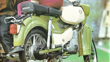

  • Wer weiß über die optische Erscheinung des Habichts bescheid und kann mir die Unterschiede nennen? Gab es einen klaren Wechsel oder wurden die unten mir bekannten Unterschiede im Laufe der Zeit beispielsweise aufgrund von Mangel ausgetauscht?
    Die einzigen originalen Aufnahmen, die ich finden konnte, zeigen den Habicht von 1972. Allerdings sehe ich viele jüngere originale Modelle, die Abweichungen zu dem Habicht von 1972 aufweisen, wie:
    - Tank mit zusätzlichen Schläuchen
    - Wechsel der Scheinwerferring vorne von hell zu schwarz
    - Wechsel Stoßdämpfer von Chrom/chrom zu schwarz/chrom
    - Wechsel Wasserabziehbild Rahmen von weiß mit Schriftzug zu gelb-blau-roter Flügel
    - Farbe Rücklichtverkleidung von Tankfarbe, über tundragrau zu schwarz
    - ggfs. auch Farbe. Mein Habicht weist als Originallack einen viel helleren Grünton auf, als olive. Auch das Bild zeigt meinen Grünton.

  • Die Scheinwerferring wurde zu 74 auf schwarz gewechselt. Ebenfalls dazu die Rücklichtkappe.
    Sterngriffmuttern waren, soweit ich weiß, immer grau bzw beige. heute je nach Patinazustand.
    Das Abziehbild wurde zu 73 geändert.
    Die Dämpfer mal so mal so. Aber meist 72 bis früh 73 in grau/grau verbaut.
    Desweiteren hat die Sitzbank ein flacheres Logo bekommen. Auf deinen Fotos sieht man noch das alte.
    Das wurde Ende 73/ Anfang 74 geändert.
    Der Spiegel war immer der 16/9 Slusiaspiegel aus Metal.
    Die schwarzen Dinger waren aus dem Zubehör und wurden gerne geupgradet.
    Desweiteren verändert sich die Farbe im Laufe der Zeit auch. Mein habicht ist sehr vergraut.
    Der eines Freundes war ebenfalls so. Er hat ihn wieder oliv poliert.
    Ich finde es vergraut etwas schöner.
    Kleine Farbändabweichungen sind auch normal. Jedoch auch nicht zu krass.
    Im Werk wurde auch nicht alles zusammengemischt wie einige es denken.
