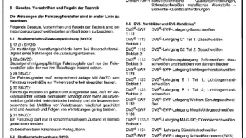

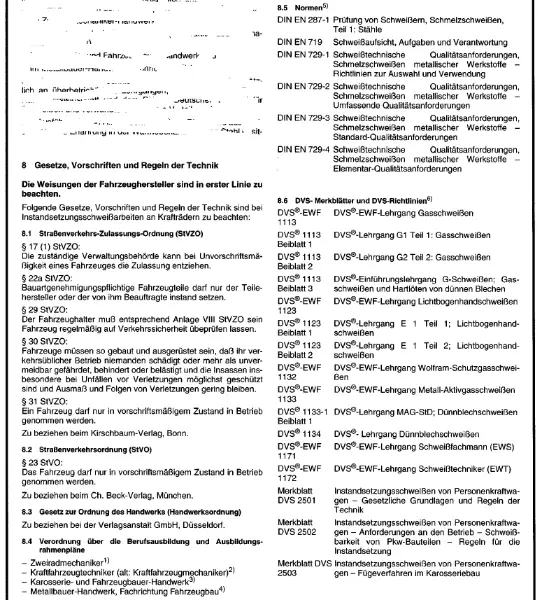

  • Welche Ausbildung bzw. Zertifizierung/Pässe wären nötig um das zu dürfen? Ich selbst besitze gültige MAG/Fülldraht Schweißerpässe in allen Lagen und Blechdicken, zudem eine einen Gesellenbrief als Konstruktionsmechaniker, bin mir aber nicht sicher ob ich trotzdem an tragenden Teilen bei Fahrzeugen schweißen darf.
    Folgendes gilt nur im Bereich: "Schweißen an Stahl-Kraftradrahmen":
    Ob du daran Schweißen darfst oder nicht, entscheidet die Schweißaufsichtsperson. Die hält quasi den Kopf hin.
    Als Schweißaufsichtspersonen im Bereich "Schweißen an Stahl-Kraftradrahmen" kommen in Frage:
    Meister
    des Zweiradmechaniker- Handwerks
    - des Kraftfahrzeugtechniker- Handwerks
    - des Karosserie- und Fahrzeugbauer-Handwerks
    - des Metallbauer-Handwerks, Fachrichtung Fahrzeugbau
    Sowie
    - Meister mit Schweißfachmann-Ausbildung
    - Schweißtechniker
    - Schweißfachingenieur
    Als Anforderungen an den Schweißer im Bereich "Schweißen an Stahl-Kraftradrahmen" ist folgendes festgehalten:
    - Schweißarbeiten erfordern besondere Fachkenntnisse und dürfen nur von entsprechend geschultem Personal ausgeführt werden.
    - Eine Schweißerprüfung nach DIN EN 287 ist zwar nicht notwendig, wird aber empfohlen.
    Auch interessant: Es gibt keine Vorschrift, die einen Kraftradhalter nach einer Rahmeninstandsetzung dazu verpflichtet, sein Fahrzeug auf die wiederhergestellte Verkehrssicherheit prüfen zu lassen.
    Es sind außerdem die Im Anhang genannten Gesetze, Vorschriften und Regeln der Technik zu beachten.
