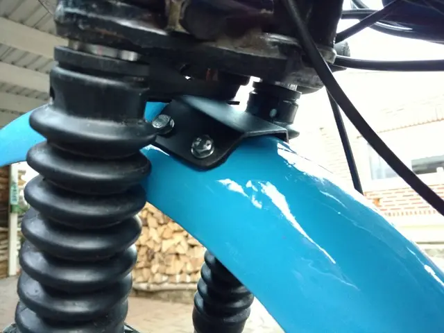

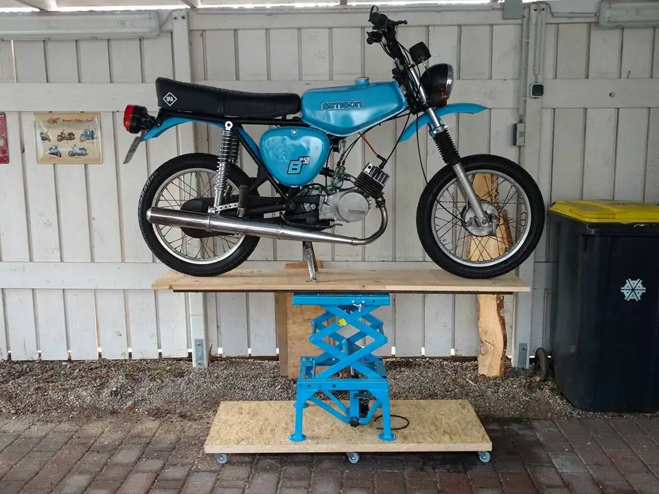

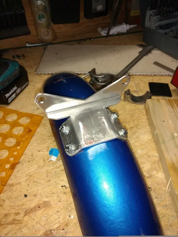

Das originale Kunststoffschutzblech ist jedenfalls hässlich und kommt nicht an das Moped.Bilder der Halterung. Und der Eigenbauhebebühne.

Bei Enduromodellen mit dem Metallkotflügel (sowohl S51, S70) wurde weiterhin die normale Gabelbrücke verwendet.Das von dir gefertigte Schutzblech ist nicht zulässig. Es ist notwendig, dass die Schnittkante gebördelt oder alternativ mit einem Kantenschutz versehen ist.
Dies ist nur als Hinweis zu verstehen
Gebördelt wäre mir auch am liebsten. Bekomme ich nicht hin. Jedenfalls nicht optisch anspruchsvoll.
Und Kantenschutz sieht auch eher hässlich aus.
Vielleicht kaufe ich mir mal einen Universal-Enduro-Kotflügel. Kosten ja nicht die Welt. Und den passe ich dann entsprechend an.
Mir gefällt die gleiche Optik von Vorder- und Hinterschutzblech. -
Bei dem Schutzblech wird sich, früher oder später, die Rennleitung auch für interessieren. Zusammen mit dem Brotheber(Protaper) gibt das nen schönen Mängelschein bzw. Bußgeld.

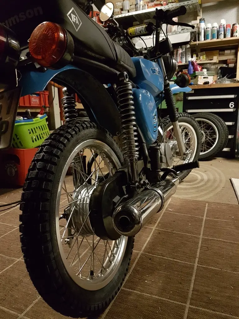

Gestern sind neue Felgen (Alu poliert mit Edelstahlspeichen) ans Moped gekommen. Passende Endurobereifung gab es auch. Optisch gefällt mir das jetzt so ganz gut. Vielleicht denke ich noch über ein Kunststoffschutzblech nach. Dann kommt hinten aber auch ein Solches rein. Mal sehen, ob ich da was Universelles finde. Möglichst glatt und ohne Kanten.
