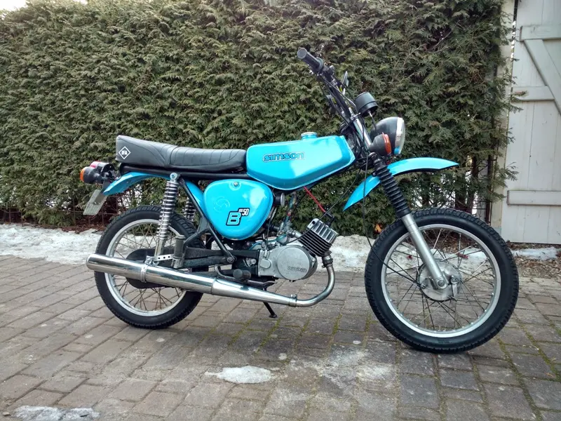

hatten die enduromodelle nicht das gabelquerjoch unten drin?
S50 nicht restauriert und trotzdem verändert
Entweder so mit dem Joch oder oben auch eine klemmgabelbrücke!
is doch egal, mit den vee rubber bleibt sohnemann eh nicht ewig beteiligter im straßenverkehr
tu deinem sohn den gefallen und zieh ordentliche reifen auf
die vee rubber rutschen bei nässe abartig -
Ach, dir sind mir gar nicht aufgefallen.
Ein teil der lichtleistung wird zudem noch vom kotflügel geschluckt.
Klemmbrücke war bei der S51 immer gleich. Erst ab S53 wurde da was geändert.
Reifen sind bisher ohne Auffälligkeiten. Welche schlagt ihr stattdessen vor?
Sicher das es die obere Klemmgabelbrücke nicht schon zu DDR-Zeiten gab?
Bei der s51 Enduro gab es die obere Brücke als klemmgabelbrücke
auch zu DDR Zeiten
mein ich doch
Reifen: Z.B. Heidenau baut ordentliche, mit guten Alltagswerten. Kosten auch nicht die Welt.
Moped: Ich muss aber mal sagen, dass ich die neue Farbe sehr hübsch finde! Und auch ansonsten..paar Kleinigkeiten wären noch änderbar, aber ich täte die fahren.
auch zu DDR Zeiten
Ich hatte eine 88-er Enduro. Mit hohem Schutzblech. Original im Laden gekauft. Ohne obere Klemmgabelbrücke. Im Typenkompass "DDR-Motorräder seit 1945" ist selbst eine S70 Enduro ohne diese Klemmgabelbrücke abgebildet. Also gab es die Enduro auch ohne diese Brücke.
Ich selber bin 3 Jahre lang so gefahren damals. Ohne auch nur ein Problem zu haben.
Ist doch ein schickes Moped geworden
Setz dich mal mit CNC Bombast aus dem sf.net in Verbindung, der hat da ne ganz vernünftige Brücke, die düfte deinem Sohn gefallen.Die Auspuffbefästigung ist aber Murks und wird wahrscheinlich auch nicht halten.
Besorg dir noch eine Klemme und setz diese unterhalb der Fußraste, dann nimmst du dir noch ein Lochblech und verbindest Fußraste und Auspuffschelle Senkrecht.Bei der jetzigen Lösung wird dir früher oder später der Krümmer abreißen.
Wieso sollte der abreissen? Was wird an meiner doch recht starren Halterung verändert, wenn ich auf die von Dir genannte Lösung umbaue?
