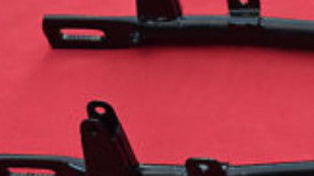

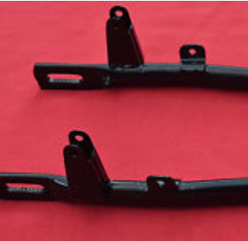

also will auch mal noch was dazu schreiben...hab bei meinen alltagsmoped die hydraulischen dämpfer von stoßdämpfer schwarz verbaut
den ständer musste ich gegen einen längeren tauschen, aber sonst hat alles gepasst
siehe hier:
Hi. Danke für dein Kommentar. Habe auch die Dämpfer von schwarz. Ist auch on Ordnung. Einen längeren Ständer habe ich schon auf dem schirm.
Das problem ist wenn ich den Auspuff anschraube dann kratzt die schraube an der schwinge. Das möchte ich natürlich nicht. Da liegt das Problem.
Wir haben den Halter beim an brutzeln vielleicht ein zwei mm zu weit mach oben gerichtet. Das macht ja den cm am ende locker aus.
ich musste das gegenstück mit dem gewinde an der schelle auch bearbeiten. ist original also schon recht eng und vorne 1mm wirkt sich hinten natürlich noch eklatanter aus...

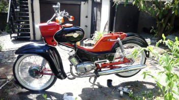

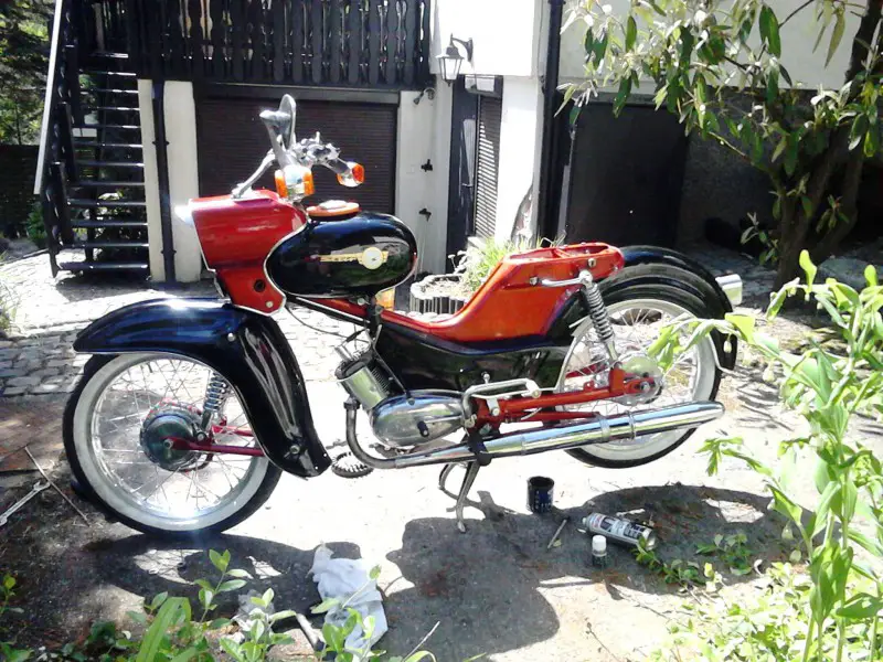

So heute kamen die Ebay Dämpfer. Umbau 10 min.
Auspuffhalter war sichtbar. Auspuff passt...
Fertig
Nur sind die Dämpfer nicht die besten. Schlagen bei meinen 70 KG durch bei einem kleinen Huckel. Also werde ich ein Blech bauen, dass den auspuff etwas nach unten verlagert und mache die neuen Dämpfer wieder dran..... Aber jetzt erstmal genießen.

ich denke immer noch du hast die strebe falsch geschweißt...bei mir passen die schwarz dämpfer erste sahne und sind im verhalten unschlagbar dem chinamüll gegenüber!
Die alternative wäre Steffen Schwarz einfach anzuschreiben und die Dämofer bei ihm umtauschen gegen Hydraulische nach Anfertigung von ihm. Also im Zweifel einfach 5-7mm kürzer.
Hab schon mit ihm telefoniert. Kürzere macht er nicht sagt er
