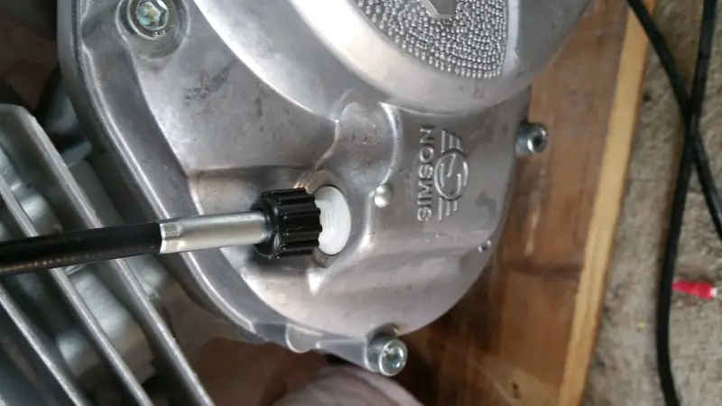

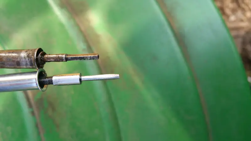

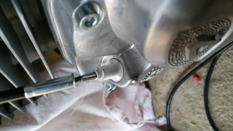

  • So hab mal ein paar Bilder gemacht. Wenn die welle am Motor angeschraubt ist schaut sie auf der anderen Seite soviel raus also kann ich sie am tacho nicht anschrauben. Ich muss dazu sagen ich hab eine s51 hab ich am Anfang vergessen zu sagen. Ich hab mal eine tachowelle von einer schwalbe daneben gehalten da sieht man was ich meine. Nach dem vierkant wird die welle rund und das runde müsste auch noch ein Stück in dem Motor rein ist aber zu dick für das loch. Mit der welle von der Schwalbe geht das weil die weiter rein geht
  • das scheint eine Fehlproduktion zu sein.
    Wie bei der Tachoweller der Schwalbe sollte es auch aussehen.
    Hier ist entweder die Sehle zu lang oder die Ummantellung zu kurz.
    Da wir die nur die Reklamation übrig bleiben.
