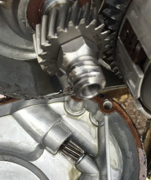

    hab mir ein DZM Seitendeckel und co zugelegt!
    Als der Deckel und co ankam, fiel mir auf, dass der Wellenmitnehmer schwergängig zu drehen ist. War nicht in der Flucht reingelegt sondern schief. Habe alles rückgängig gebaut und sah, dass in der Nut leichte Alukanten drin waren und das Antriesritzel schon richtig runtergehobelt wurde! Der verdacht,dass es nicht leichtgängig geht, weil schief drin war und es auch nicht gerade mehr funzt lag au der Hand ,weil Alukanten drin sind...bleibt mir nur vorsichtiges aufbohren! Loch 6mm durch Wellenmitnehmer indentifiziert, passiert was wenn Ich das loch auf 7mm aufbohre oder wackelt das dann zusehr?
    jemand erfahrung mit sowas???...fühl mich voll geprellt...weil DZM anlage als neuwertig verkauft wurde, aber nur der Deckel neu aussieht..via Kleinanzeigen...bleib ich nun drauf sitzen! lg :panic:
  • 7 mm ist zu groß. Ein leichter Wiederstand beim drehen sollte noch spürbar sein.
