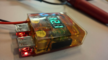

    ich habe eine äußerst robuste Lösung gefunden mit einem Step Down Wandler der bis 3A Ausgangsstrom liefern kann damit auch für Geräte mit USB Type C Spezifikation geeignet ist siehe die neuen Microsoft Lumia 950 und 950XL wo das 220V Steckernetzteil einen Lade-Spannung/strom von 5 V und 3A liefert für die Schnelladefunktion
    meine Basis ist der KIS3R33S die KIS Arduino Step Down Wandler gibt's in der Bucht bereits ab 1,20 € inkl Versand aus China Honkong etc Preis Leistungsverhältnis besser als so manche Fertiglösung
    habe 2 Platinen in Kunstharz eingegossen und eine Spannungsanzeige batterieseitg gleich mit verbaut das ganze kommt dann in den Herzkasten mit Kabelbinder um die Batterie geschnallt. Weitere Montagelösungen werden noch getestet.
    Am Labortisch habe ich mal den Regler versucht mit 6 Volt zu speisen, hat auch wunderbar funktioniert die Spannung am Ausgang ist mit 4,8V schon recht stabil. Zieht nun ein Gerät 2 A am Ausgang so wird er auch eingangsseitig 2 A aus der Batterie saugen. Das Spannungs - Strom Übersetzungsverhältnis ist dem eines Trafos also auch einfach zu berechnen

  • der gekapselte KIS Baustein wird nichtmal Handwarm. der zerhackstückelt die Einganggsspannung und wandelt so fast nix in unnötige Wärme um Im Datenblatt wird bis zu 96% Wandlungs Wirkungsgrad angegeben. Spannend wird's wenn man da bis zu 24V drauf gibt aber das glaube juckt uns Simson Fahrer nicht außer Vape baut 24V Zündungen für uns ^^
    so ein 7805 wandelt die ungenutzte Spannung nur sinnlos in Wärme und das nicht gerade wenig, da wäre eine 12V zu 9 V Wandlung vom 7809 dann auf 5 V besser, aber da wird trotzdem nicht genutztes Potential in Wärme gewandelt genauso auch beim LM2596
    ich bin gerade dabei mehrere Zusammenstellungen zu testen, eingegossene Einzelplatine, Doppelplatine nebenander eingegossen siehe oben , Doppel bis 3 Fach übereinander, dann eine Version als gefakte Zündspule unterm Tank (entsprechende Metalldosen in der Größenordnung der Zündspule hab ich schon --> Spritzwasserfestigkeit da fehlen mir noch Gummi Abdeckkappen
    eine vollvergossene USB Buchse ist noch in Planung (Montags geht's weiter), muss mir da nur noch was überlegen damit das Zeug nicht von außen in die USB Buchse läuft, sonst wäre es ja unbrauchbar ^^
    wenn sich jemand am Test beteiligen möchte bitte mal melden

    habe bisher keinen Filter vor diesem Gerät, das Teil verkraftet eine Eingangsspannung bis 24V klar können Spannungsspitzen weitaus höher sein
    bisher habe ich keinerlei Probleme festgestellt, das Teil hängt ständig am geschalteten Dauerplus an der Batterie. Ich wage zu behaupten dass die Batterie die Spannungsspitzen aufsaugt ... @DUO78 is das so richtig ? oder irre ich ?
    Im Sommer konnte ich die Vorzüge dieser so tollen Platine voll auskosten, war ich doch auf meiner Rundreise von Berlin -Bad Muskau - Tagebau Nochten - Wittenberg - Magdeburg - Berlin ständig mit Navi unterwegs. Gottseidank keine Zwangspausen wie mit der oben genannten Doppel USB Dose die es nicht schaffte auf meiner Tour nach Suhl ein HTC One X aufzuladen, . Als Geräte habe ich zur Zeit Nokia Lumia 920, Nokia Lumia 930 und Samsung Galaxy S3 Neo dran gehabt. Alle Geräte erfreuten sich einer kontinuierlichen Ladung und zogen sich nur das an Ampere aus dem Teil was auch benötigt wurde. Als nächstes folgt am Labortisch das Microsoft Lumia 950XL und dann auch im Praxiseinsatz an der Simmi als Navi ...
