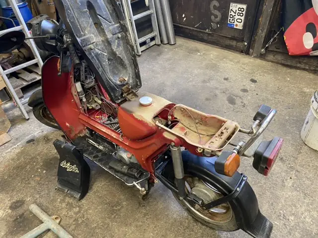

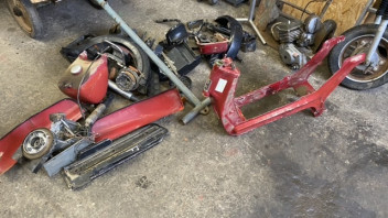

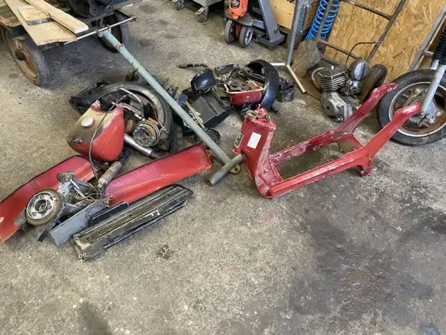

    Werde ihn im orig. Zustand halten- bis auf das Rot... das soll dem orig. Farbton Sahara braun weichen. Ist zwar keine SR Farbe, aber dennoch orig. Simson ^^

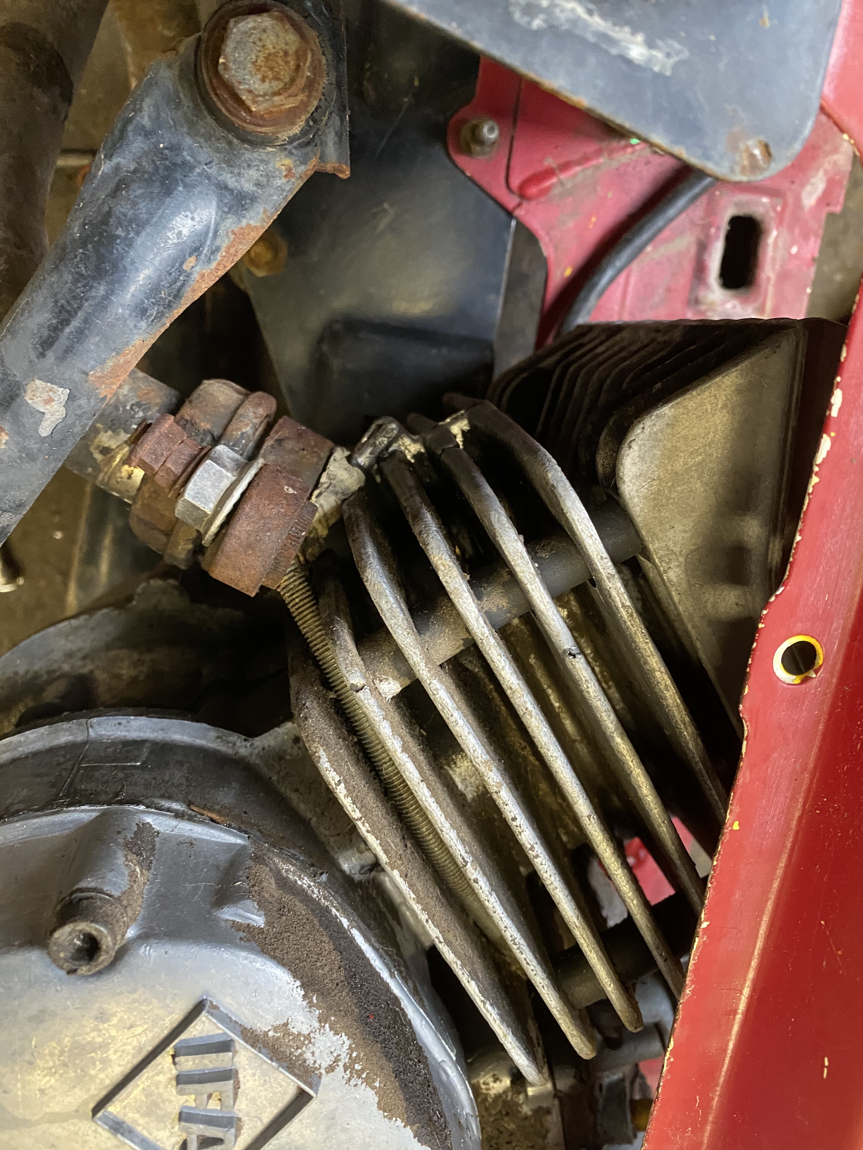

    Zwischen den Bildern liegen 1,5 h. Schwingenlagerbolzen war natürlich fest. Tolle Lösung für den Krümmer hihi
    Respekt! Bist ja echt fix!

  • Dieser Schwingenbolzen... Der war bei mir auch fest, ich weiß nur nicht ob die Konstruktion so viel schlechter war oder ob man nur schlechter ran gekommen ist, zum sauber machen. Ich hab meinen Schwingenbolzen auf Hohlbolzen umgebaut und kann nun über Schmiernippel die Schwingenbuchsen und die Buchse vom Motorlager schmieren. Mal sehn, wenn ich ihn in einigen Jahren nochmal zerlegen muss, ob es wenigstens was gebracht hat.
