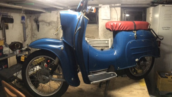

  • Es ging weiter an der blauen,
    gestern Bremse vorn und den gasgriff montiert. Und mit der Verkabelung angefangen.
    Heute die Bremse hinten nochmal gemacht da ich für das alte genarbte Bremsschild nicht das passende Zwischenstück dahatte.
    Dann Elektrik weiter gebaut. Als ich nen Halteblech für den ebaustein wie bei der /2 angefertigt hatte und diesen samt den Halter für den leitungsverbinder an seinen Platz setzten wollte: schock! Da ist ja schon was, das sitzt bei der /1 ja der luftansaugpinökel.
    Hm, alles nochmal überdenken, habe dann nen Blech angefertigt für vorn, hier sitzt jetzt ladeanlage, e Baustein und leitungsverbinder drauf.
    Dann noch bissl Kleinkram und es hat mich gepackt den restlichen Kram dranzustecken, da liegt’s wenigstens nicht lose im Keller umher.
    Nen paar Teile fehlen noch, wie Scheinwerfer, nabendeckel und Hupe. Achja, und der Motor.
    Hier mal nen Bild von heute.

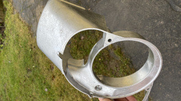

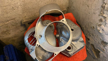

    Heute hab ich nochmal nen bisschen mit den Ultraschallbad rumexperimentiert und nun endlich die Kombination Wärme/ Reiniger gefunden das die Teile sauber glänzend aus dem Bad kommen.

  • Heute hab ich nochmal nen bisschen mit den Ultraschallbad rumexperimentiert und nun endlich die Kombination Wärme/ Reiniger gefunden das die Teile sauber glänzend aus dem Bad kommen.
    Erzähle er doch bitte ein wenig mehr,

  • Hatte jetzt mal Tickopur tr3 bestellt, das zu 5% in Vollentsalztes Wasser und bei ca 50grad 20minutrn laufen lassen. Hab zwei brutal verkrustete gehäusehälten mit je 1 Durchlauf super sauber bekommen.
    Bremsankerplatten und das Luftleitblech der Schwalbe sehen aus wie frisch gegossen. Bin ganz zufrieden

  • Den TR3 hab ich aktuell auch drin, bin auch recht zufrieden mit. Bei mir kommt jedoch normales Leitungswasser zum Einsatz.

    Leitungswasser geht auch, aber mit VE Wasser soll es noch bissl besser reinigen, warum weiß ich nicht.
