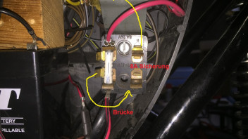

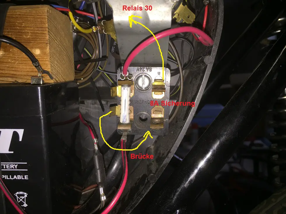

  • Die 30 nun an Batterie, wie auf der Zeichnung, oder wie im Text auf 15/51?
    Der Kontakt 15/51 ist bei mir übrigens schon mehr wie voll. Alarmanlage, Tagfahrlicht, Tankanzeige, Leerlaufanzeige glaub ich hängt da auch drauf, sowie das normale zeug, was mir so spontan einfällt.
  • Nimm meine Ergänzung, also bau am Sicherungshalter unten eine Brücke rein und oben ein Kabel zu Klemme 30 Relais. Dann klippst Du eine 8A Sicherung rein. Ist glaube am saubersten, vorrausgesetzt dein 2. Slot ist noch frei
    Habe oben nochmal editiert

  • Meinst du vom Sicherungshalter die 2. Sicherung? Da ich ne Vape hab, hab ich den Sicherungskasten nicht mehr drin, weil nur eine Sicherung gebraucht wird. Alles was per Sicherung abgesichert ist, hat eine Kabelsicherung.
    Dein Link zu den Verteilerkabelschuhen, hmmm davon stecken schon 3 hintereinander auf 15/51 nen vierter passt zwecks Platzmangel da nicht mehr rein von der Tiefe her.
  • Am schnelsten und einfachsten ist es einfach den Plus direkt an der Batterie anzuzapfen.
    Habe es so z.B.für die Bordsteckdose gemacht.Natürlich mit einer Sicherung dazwischen.
  • Der Steckverteiler wäre, sone Idee. wie gesagt der Sicherungskasten existiert bei mir nicht mehr und ich werd mir den auch nicht mehr einbauen, kommt dann eben wieder eine Kabelsicherung rein. dann also keine Brücke, sondern direkt an die Batterie. richtig?
