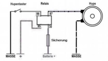

  • Duo, mal wieder für die Elektrikidioten, also der Schaltplan ist so klein auf dem Karton das ich dazu ne Lupe brauch um diesen zu entziffern. dazu kam noch das dieser Karton auch gleichzeitig der Versandkarton war und in diesem Minischaltplan auch noch Kratzer sind. Entziffern kann ich das für beide Hupen eine 10A Sicherung verbaut werden soll. Es gibt 2 verschieden Schaltpläne, ich glaube einmal für Masse und einmal für?
    Angenommen ich baue jetzt ein Relais ein, soweit ich das verstanden habe, plus und minus von der Batterie ans Relais, dann da die Kabel noch mit ran von der Hupe und von da aus wieder zur Hupe? Ähm das kann irgendwie nicht stimmen soviel Anschlüsse hat das Relais garnicht.
    Könntest du mir detailiert erklären viell mit Zeichnung, wie ich das anschließen muss? Eventuell welche Kabel vom Zündschloss wo ran, welche Kabel zum Relais und weg vom Relais, wo kommt das Kabel vom "noch" Hupenanschluss hin?
    Es handelt sich um eine S51, 12V mit Vape.
    Funtioniert die Hupe so wie du es dir gedacht hast, dann auch, wenn das Zündschloss auf 0 ist? Desweiteren hast du eine Empfehlung für mich was das Relais betrifft? Es sollte möglichst klein sein und viell eine Lasche zum Anschrauben haben.
    2 Mal editiert, zuletzt von Locke ()

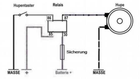

  • Das ist die Standardschaltung für sowas
    Also an
    1. Relais 86 die Ader, die vom Hupentaster kommt, sollte braun/schwarz sein (An dieser Ader liegt Masse an wenn der Knopf gedrückt wird)
    2. Relais 85 an Klemme 15/51 Zündschloss, das ist das andere Kabel von der Hupe, sollte gelb/schwarz sein
    3. Relais 30 über Sicherung an Klemme 15/51 Zündschloss. Also über so einen Sicherungshalter auch ans gelb/schwarze
    3. Relais 30 an Batterie über den freien Sicherungshalter im Herzkasten
    4. Relais 87 an Hupe und die andere Seite der Hupe auf Masse, Sammelpunkt im Herzkasten z.B.
    Ich persönlich halte die Absicherung mit 8A für überflüssig, da die Klemme 15/51 bereits abgesichert ist, und das nur mit 5A. Das heißt, die 8A Sicherung wird eh nie rausfliegen, da die 5A vor Klemme 30 zuerst fliegt ;)
    Die Absicherung mit 8A würde Sinn machen, wenn Du Punkt 3 in der Aufzählung oben ersetzt durch "Relais 30 über sicherung direkt an Batterie Pluspol" In dem Fall könntest Du den freien Sicherungshalter benutzen. Weiß nicht ob der in meiner Simme Original ist, aber der ist vorgesehen für 2 Sicherungen und nur ein Platz ist benutzt. Dort dann unten eine Brücke und oben das Kabel s. Punkt 3.
