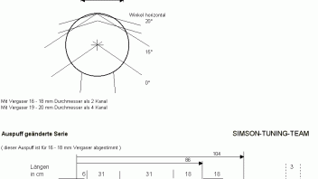

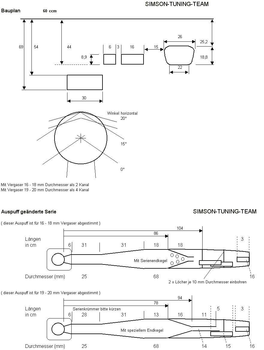

  • die angegebenen werte sind innenmaße und die winkel sind dann halt die winkel für die durchbrüche im guss

  • Hier, bei der Zeichnung stehts auch relativ gut.
    @ Superplus (oder jmd. der richtig Ahnung hat)
    Aber:
    Werden die Maße aus dem Bauplan dann an der Außenseite der Laufbuchse angetragen, z.B. Überströmer und dann mit hilfe der Winkel die Innenmaße bestimmt, angerissen? Oder sind die angegebenen Maße die Innenmaße? Dann sind die eingearbeiteten Schrägen in der Materialstärke der Laufbuchse also die Steuerwinkel und nicht die Höhe in welcher sich die Fenster befinden? ?(
  • wer lesen kann ist klar im vorteil!;)
    sind innenmaße, die winkel sind die "durchbrüche" für die neuen kanäle, damit man weis wie man vorbohren/vorfräsen soll würde ich sagen
