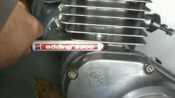

  • Hm, falls es sich um nen ori 70er handelt erkennt man es recht gut an den Abstand der unteren kühlrippe zum Motorblock, der ist geringer als bei den 50er Zylindern.
    am besten mach mal nen Bild davon. Wenn das Moped lange stand am besten mal den vergaser auseinander bauen und alles reinigen.

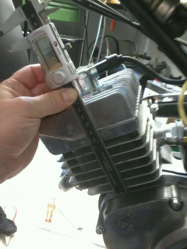

  • Also ich nehme mal an mit "Kopf" meinste den Zylinder nebst Kopf. Der S70 Zylinder hat die unterste Kühlrippe ein ganzes Stück weiter unten als der 50er. Beim 50er bekommste auf der Kupplungsseite (Da wo "3" oder "4" seitlich auf dem Motor steht) noch locker einen Finger zwischen unterste Kühlrippe und Motorblock, beim 70er eher nicht. Mach mal ein Foto von der Seite und lads hier hoch, dann kann man dir das sagen.

    Also ich kriege da keinen Finger zwischen! Bild reiche ich morgen nach.

  • Jo ist bestimmt 70. Habe eben mal verglichen und gemessen:
    70er Abstand ca. 13,6mm
    50er Abstand ca. 17,3mm
    Besser es zu haben und nicht zu brauchen, als umgedreht.
