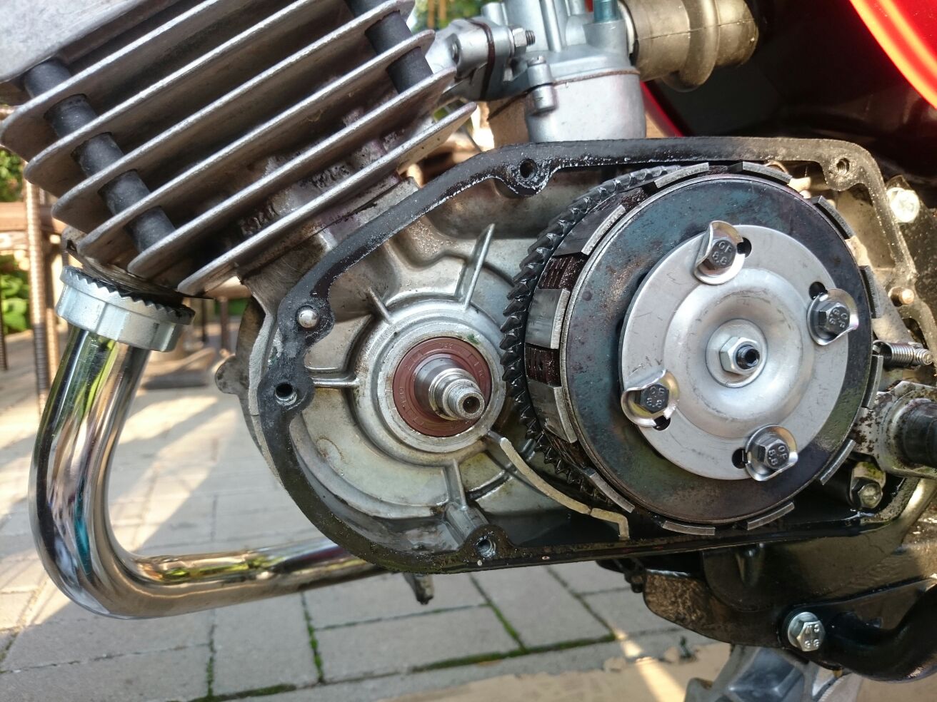

  • Hattest du beim Testen mit laufendem Motor die Schrauben im Lima-Deckel drinnen?
    Wenn ja, mal ohne Schrauben testen.
    .................+++ nur die Simme ist alternativlos +++ die Würde der Simme ist unantastbar +++
    +++ auf Du junger Wandersmann, schaff Dir eine Simson an - 'ne Simson fährst Du lebenslang +++
  • Das ist aber nicht der LiMa Deckel sondern der Kupplungsdeckel ;)
    Sex ist gut gegen Depressionen.
    Gibts da auch was von Ratiopharm?
    Das weis ich deswegen habe ich ja geschrieben das ich jetzt nochmal den des Antriebsritzels gewechselt hab.
    Denn auf der Lima Seite hab ich jetzt schon den dritten drinnen. Immer noch selbes Problem :/
