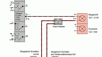

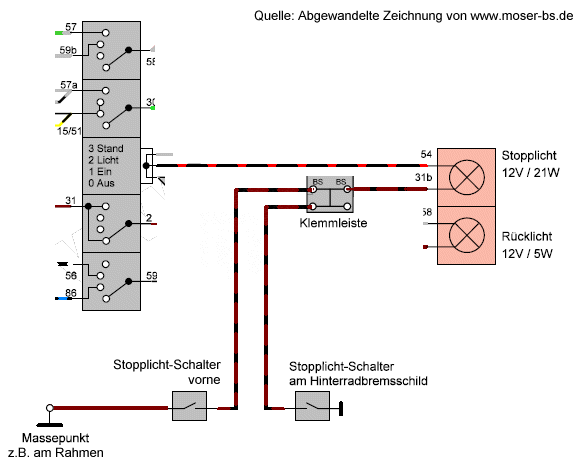

genau so muss es verkabelt sein, wenn du den Bremslichtschalter im hinteren Bremslicht nutzen willst:
der vordere BL-Schalter muss einseitig an Masse liegen und das abgehende Kabel verbindet sich mit dem Kabel vom hinteren BL-Schalter, welches ja schon zur BL-Birne verläuft.
