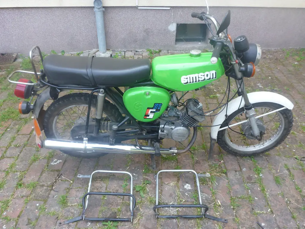

    ich habe mir dieses Jahr eine S50 B1 Bj. 1976 ca. 10.000km mit dem 3 Gang-Motor der S51 von einer Bekannten (Familienmoped) gekauft. Ich wollte schon seitdem ich 2011 wg. meinem Studium von Hessen nach Sachsen-Anhalt gezogen war eine Simson als Souvenir an die Zeit und weil es einfach ein tolles Moped ist, an dem ich sogar einen Anhänger befestigen kann <3 (Außerdem wollte ich schon immer mal ne kleine Enduro um damit über den Acker zu heizen ^^). Dieses Jahr sagte mir eine ehem. Arbeitskollegin, das sie noch eine alte "Simse" in der Garage hätte, die sie nicht mehr braucht und das ich sie für 300,-€ haben könne. Sie sagte mir das sie bis zum Stillegen 60-65 km/h lt. Tacho lief und das sie sonst auch keine Probleme mit ihr hatte. Ich glaubte ihr, dachte "Verschleisteile erneuern, Vergaser und Tank reinigen, neue Reifen drauf und ab gehts. Also kaufte ich ihr das Moped ab, obwohl sie ein paar Dellen und kratzer hat und hoffte das sie lief wie sie mir gesagt hat. Doch leider läuft sie nach etlichen Neuteilen und Reperaturen immernoch 50 Sachen.

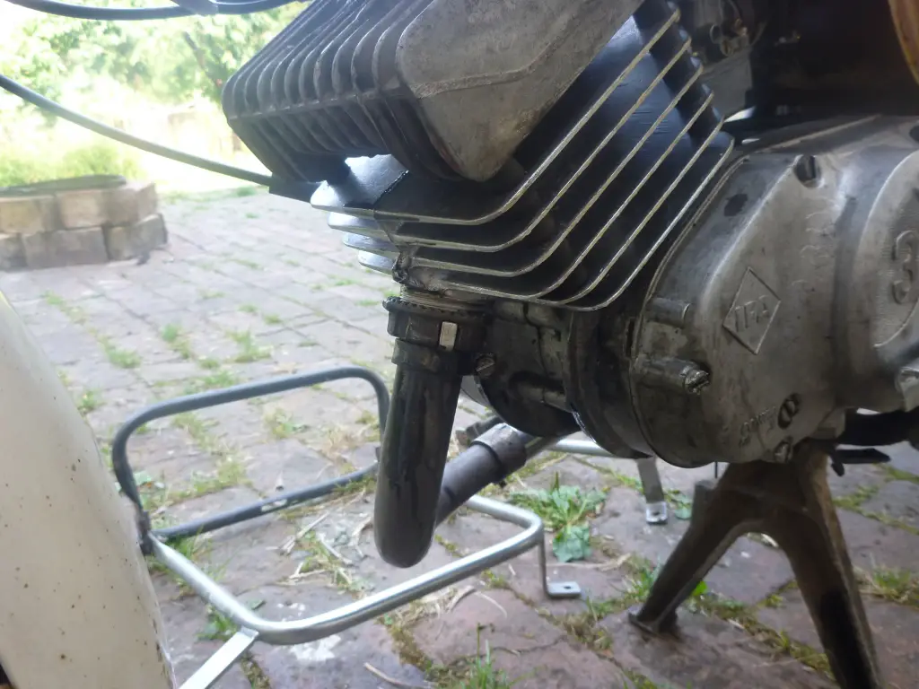

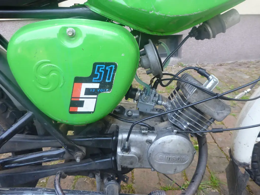

    Leider läuft sie wie gesagt immer noch 50-52 km/h, am Krümmer läuft etwas Öl runter (Müsste 65er HD sein (verkratzt), mit 70er säuft sie ab). Zündung läuft, sie springt gut an und fährt sich auch nicht schlecht Gänge gehen gut rein, Kupplung rutscht nicht). Blinker und Hupe gehen nicht (blinkt nur links vorne) und das Bremslicht geht auch nicht. Die Kurbelwelle hat lt. Simsonhändler kein nennenswertes Spiel.
    Ich weiß langsam nichtmehr was ich machen soll (Bin nach 12 Jähriger Schraubererfahrung an eigenen Motorrädern nicht unfähig) und mir rennt auch ein wenig die Zeit davon, da ich bald Vater werde und das Studium auch mal zu Ende studiert werden will.

    ist der auspuff Mittelteil frei? Also kommt beim Gas geben hinten nen ordentlicher Stoß raus?

  • htte letztens auch das Problem dass ich nur 55 fahren konnte. Dachte die zündung wäre auch perfekt eingestellt weil sie super ansprang und alles , letztenendes war der Unterbrecherkontakt ausgenudelt. Danach lief sie wieder gute 63 ;)
    schau mal ob bei deiner zündung tatsächlich alles Paletti ist

    Zündung genau einstellen auf Zündkerzenbild schauen (zu fett wäre möglich, da leistungsverluste)
    Nebenluftproblem?
    Überall mal im laufenden Betrieb mit Bremsreiniger ransprühen und schauen ob der Motor hochdreht.. falls ja, dann wird doch Luft gezogen.
